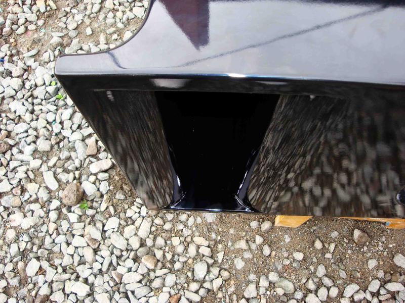

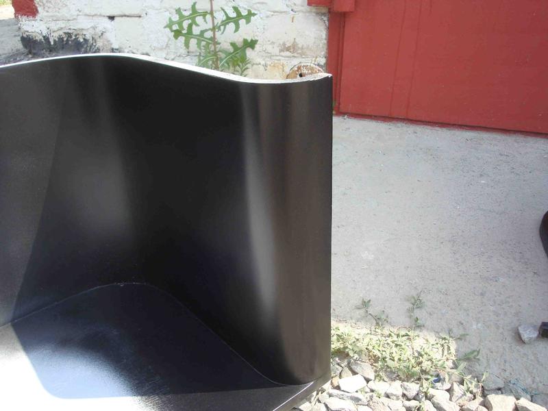

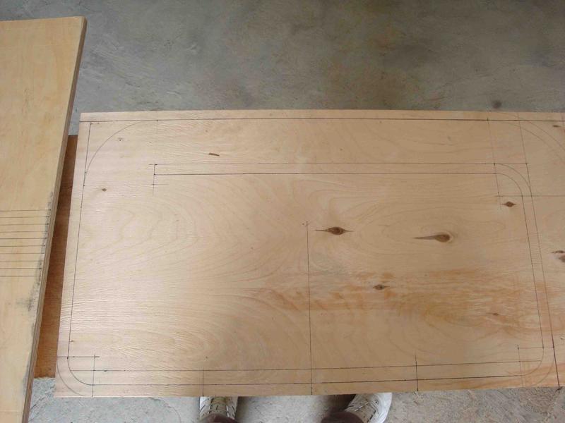

Я захотел сделать ящик с аэродинамически правильным фазоинвертором и необычным внешним дизайном! Для этого все необходимые загибы были скругленны, чтобы не создавать завихрений для воздуха в фазоинверторе! Чистый объем первоначально составлял 59 литров, в итоге уменьшенный до 51 литра (с помощью усиления стенок гранитом 9мм), с фазоинвертором площадью 254,8 кв.см. на выходе увеличивающимся до 618,8 кв.см, предполагаемая настройка на 37-38 Гц!

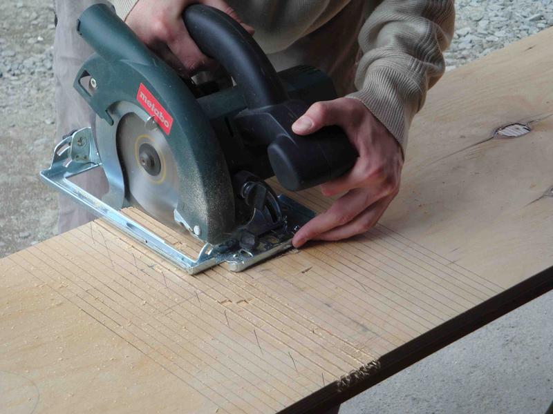

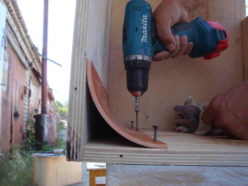

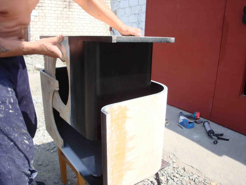

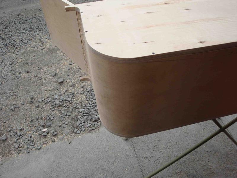

Закупив необходимый материал, я приступил к изготовлению сабвуфера, скажу честно, небыло большой уверенности в том, что все получится, но как говорится-Глаза бояться, а руки делают! Для криволинейных стенок была применена фанеры 15мм, а для верхней и нижней крышки 18мм, передняя стенка двойная, толщиной 33мм! После необходимой разметки и распила фанеры на заготовки, приступил к самому интересному, сгибанию фанеры на нужные радиусы, для этого делались пропилы от 7 мм до 10мм, в зависимости от того, на какой радиус необходимо было загнуть фанеру, чем меньше радиус, тем чаще должен быть шаг пропилов!
Автозвук своими руками Автозвук своими руками Автозвук своими руками

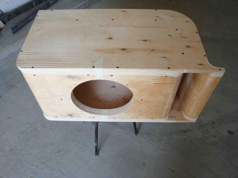

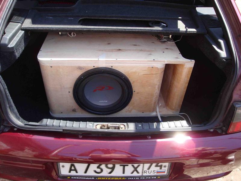

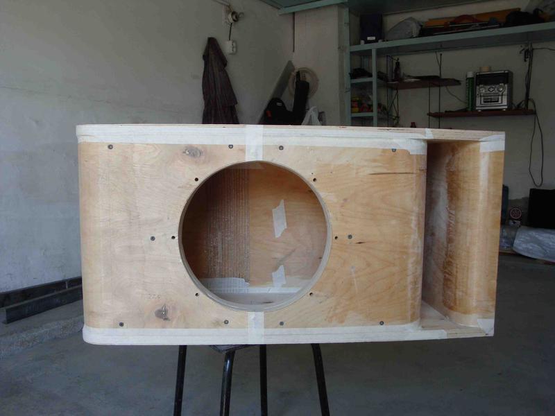

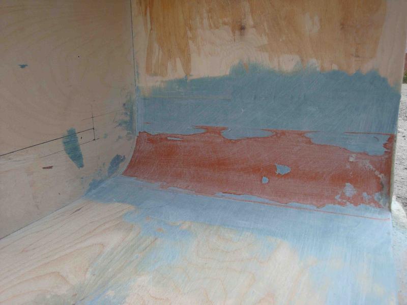

Пропилы делались так,что оставляли полтора слоя фанеры. После пропилов, фанера мочилась водой и постепенно сгибалась, чтобы снять напряжение! После того, как фанера начинала гнутся так, как нужно, она прикручивалась к основанию с необходимым радиусом и пропилы заполнялись эпоксидной смолой, после её полимеризации, пропилы еще раз промазывались смолой но уже с опилками для заполнения! На “черновую”сборку ушло 3 дня. Собрав ящик на “пару саморезов” и проклеев швы скотчем, приступили к прослушиванию…. полученный результат порадовал, примерно от 400-450 ватт начала “ходить” задняя дверь на Ваз 2112 у основания с крышей и на некоторых треках был заметен ход лобового стекла. Каких либо призвуков от фазоинвертора небыло вообще, скругления и плавный раскрыв на выходе делают свое дело!!! Проездив с таким черновым коробом пару недель, было решено собирать его окончательно с внешней отделкой под покраску… скажу сразу, это было не легко :)

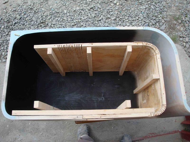

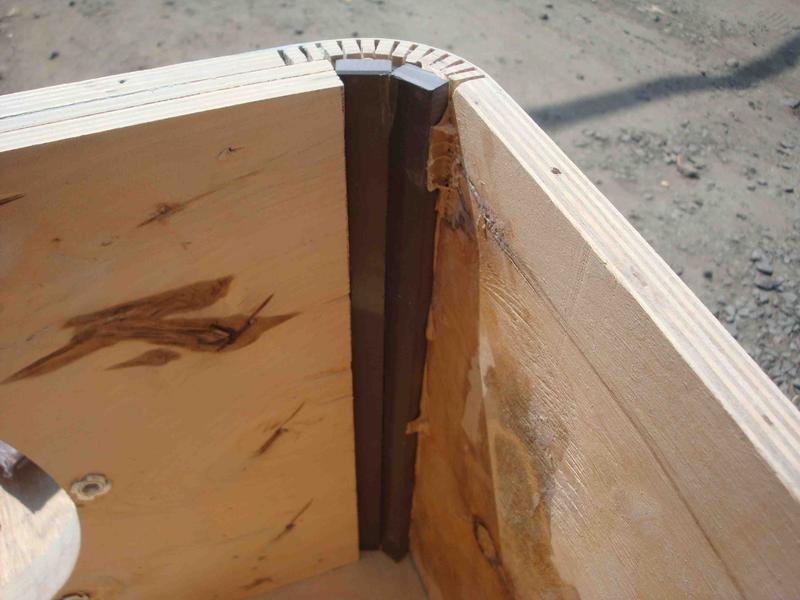

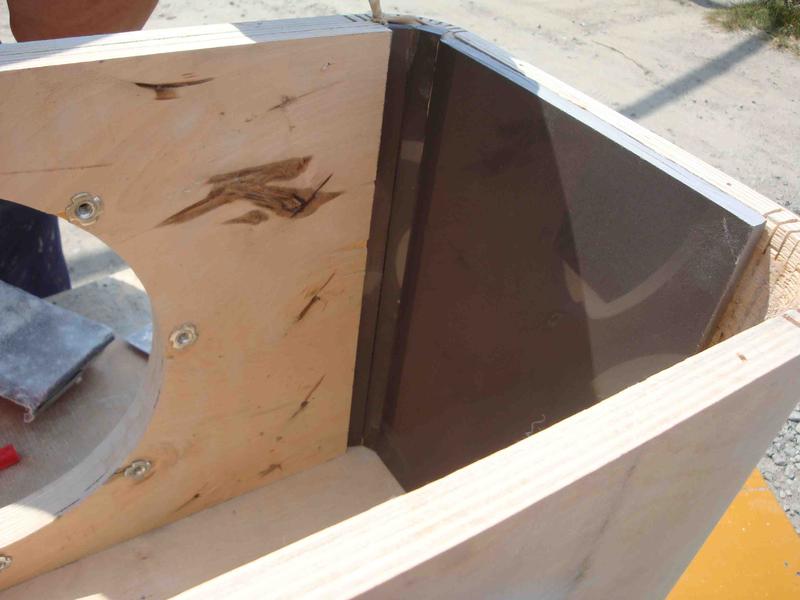

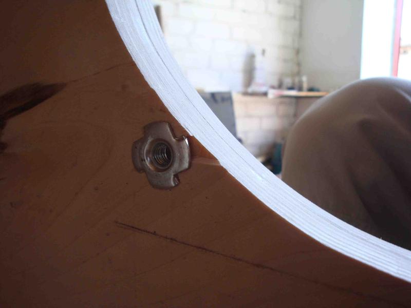

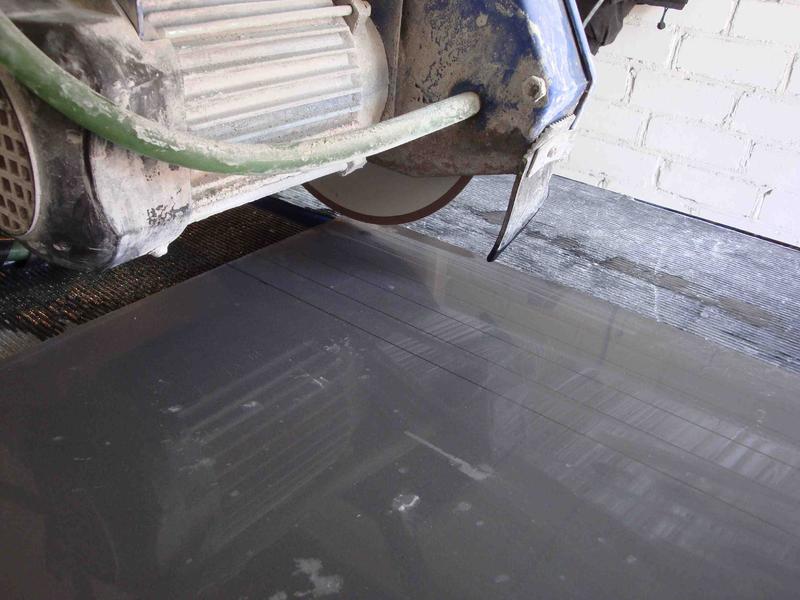

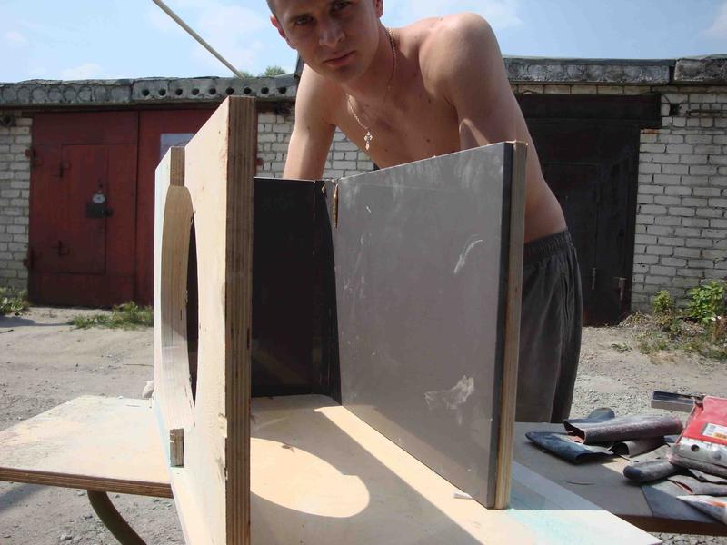

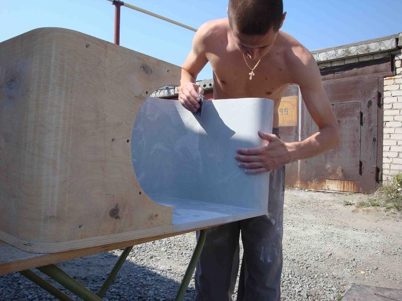

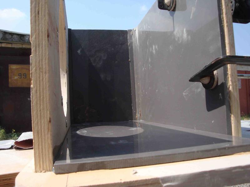

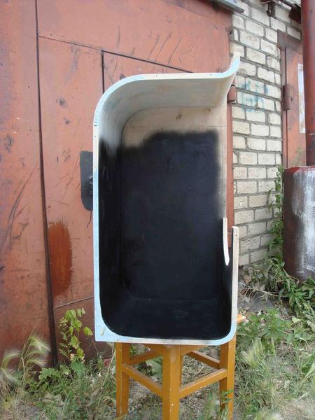

Короб был разобран на составляющие! Еще во время черновой сборки было принято решение по усилению стенок сабвуфера, так как толщины 15 мм маловато, стенки звенели! Первоначальная идея была поставить распорки и усилить стенки отрезками фанеры по 3 см на ребро, но это показалось не интересно, решили применить кардинальный способ по усилению стенок – 9мм керамогранит!!!! Что и было применено на следующий день, на станке для мокрой резки напилили необходимых размеров плиты и приклеили их на жидкие гвозди к внутренним стенкам, клея не жалели, после высыхания стенки получились абсолютно глухими!! Собрав короб окончательно и промазав все стыки герметиком и применив большое количество саморезов, приступил к внешней отделке.

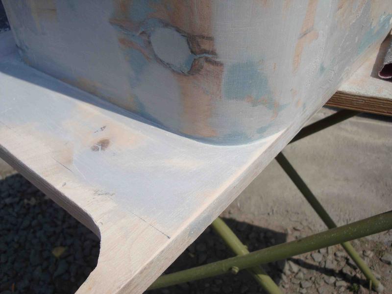

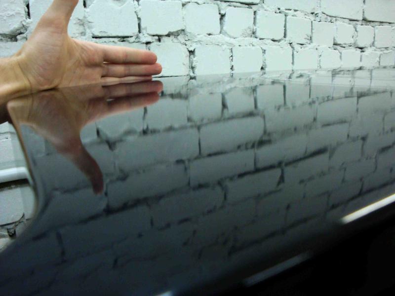

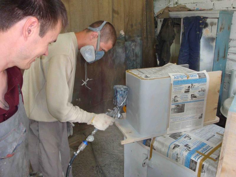

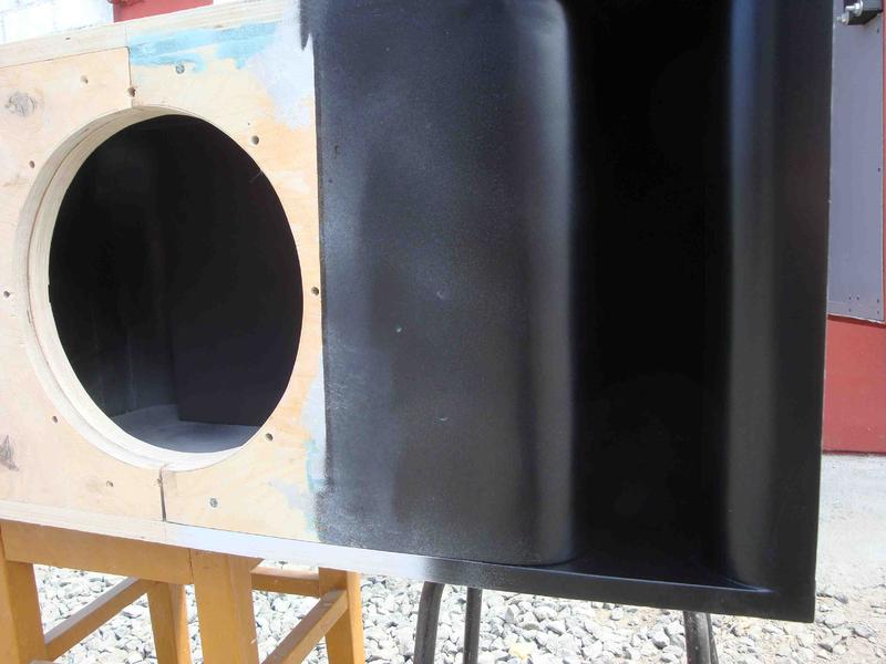

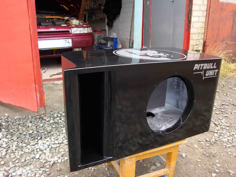

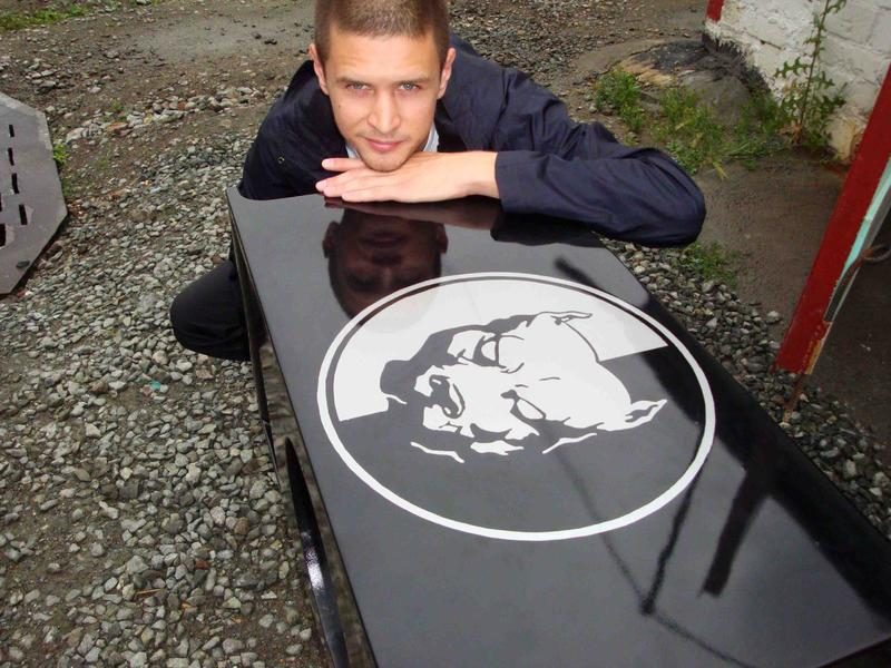

Было применено 3 вида полиэфирной шпаклевки, начиная с грубой, со стекловолокном, потом универсальной и заканчивая финишной-жидкой, которая наносится из краскопульта! Подготовка к покраске заняла неделю кропотливого труда, убирались малейшие изъяны на поверхности, все делалось в ручную, шпаклевалось, вышкуривалось и так много раз!!! После покраски и нанесения большого количества лака (на сабвуфер ушло 400 грамм лака) результат просто превзошел все ожидания!!!!! Поверхность стала как у рояля – гладкая и зеркальная и это без полировки лака, которая будет применена в дальнейшем, после окончательного высыхания!!!  После всех этапов ящик стал весить порядка 35-40 кг без сабвуферной головки!!!!
