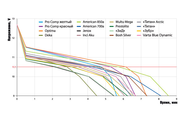

После четвертого цикла испытаний по ГОСТ мы сымитировали в лабораторных условиях “езду на лебедке”, то есть разряжали каждый аккумулятор током 250 А до напряжения 10,5 В. При этом напряжении лебедка обычно перестает тянуть, так как многократно повышается разрядный ток и аккумулятор “заканчивается”. Но на этом значении решено было не останавливаться и продолжать нагружать аккумулятор до 9 В.Big-accumulator23
Под нагрузкой у всех сразу происходит резкое падение напряжения, но падает оно по-разному, составляя на 30-й секунде от 11,58 В у красного Pro Comp до 10,77 В у Jenox. После этого кривая падения напряжения становится пологой, и линии в большинстве оказываются параллельными. Чем выше линия на графике, тем, соответственно, дольше и активнее аккумулятор крутит лебедку. Ниже 10,5 В напряжение вновь начинает падать быстрее, и кривая постепенно становится все круче.
По форме графика от всех остальных отличаются AGM-батареи. У них напряжение падает медленнее в первой фазе разряда и быстрее – во второй. А затем, ниже 10,5 В, и вовсе обрушивается вниз. Такая характеристика говорит о том, что батареи этого типа обладают меньшим внутренним сопротивлением и лучшей токоотдачей при относительно небольшой номинальной емкости. Для работы с лебедкой это оптимальный вариант, так как подобная характеристика свидетельствует о более высокой стойкости батареи к разряду большим током и, соответственно, большей скорости работы лебедки. Анализируя полученный график и результаты предыдущих тестов, можно сделать и другой вывод: чем больше ток разряда, тем лучше показатели AGM-батареи относительно традиционных. Малое внутреннее сопротивление будет обеспечивать и более быстрый заряд батареи при прочих равных.
Сходную форму во второй и третьей фазах имеют кривые Deka. Но за счет значительной просадки напряжения в начале цикла, эти аккумуляторы показали посредственный результат. А вот оба типа American отличились пологой характеристикой. Сказалась повышенная емкость.
Если же говорить о батареях среднего ценового уровня, то тут в лидеры выбился Bosch, а вслед за ним выстроились “Титаны” и Varta. При этом разница между показателями двух немецких марок, идентичных по конструкции и заводским данным, оказалась весьма приличной – порядка 40 секунд при напряжении 10,5 В.
“Лебедочным током” были протестированы все 32 аккумулятора, и ни одна из пар не показала абсолютно одинаковый результат. Максимальная “вилка” оказалась у красного Pro Comp (почти минута при 10,5 В), что, впрочем, не помешало ему остаться в числе лидеров. Наиболее же стабильными в этом тесте были признаны дуэты Vata и Inci Aku.
