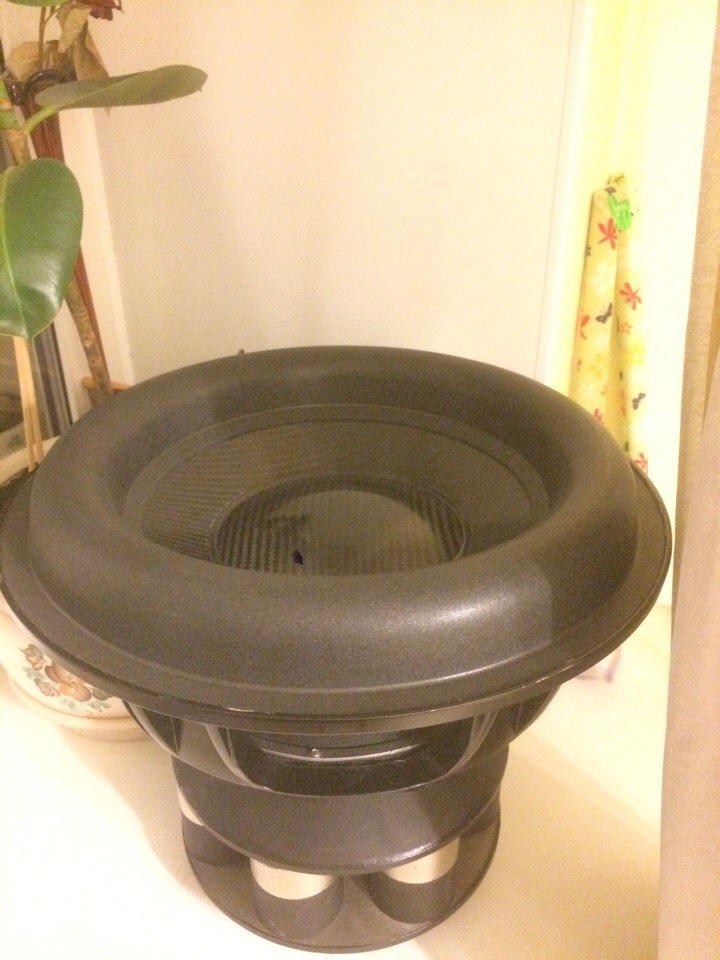

Пока жду свой Тарампс ХД8000 из ремонта, купил временно кикс торнадо 1.2500 и с него начал искать рез, машина в стадии подготовки, хендай акцент.
Динамик басс варриор 15 реконеный на фулл-карбон и катушку 1,6+1,6 под бразилию.
Короб 57 литров чистыми, труба 250 44см, ничего не подгонялось, просто поставил в машину, нашёл частоту, всё на всю. Мощи нету совсем, ход около 3см в обе стороны, торнадо в 0,8 ома не вывозит.
ПС. питание титанат 55АЧ, просад с 14,9 до 14,5это просто бомба.
С удовольствием выслушаю все советы.

Подвес неудачный выбрал. Потерял в площади. Если следишь за Бразилией, то должен был видеть какие используют сабы, на какой частоте и какое расположение саб-порт. Лучше саб вверх, порт вверх. Работай с щелью,полукспо. Ищи рез ближе к 55гц, рез заметно улучшится.

Да, губа явно не спл-ная.

это был единственный вариант на карбоне, который смог найти на тот момент.

@Алексей Облетов, ну ничего, предварительно пристреляться пойдет

Если с этого усилка стрелять,то объема бы добавить и порт площадью по меньше

основной усь тарампс ХД8000к, если долго будет в ремонте, второй торнадо в мост.

Объема для такой связки явно мало, там литров 75 нужно .
