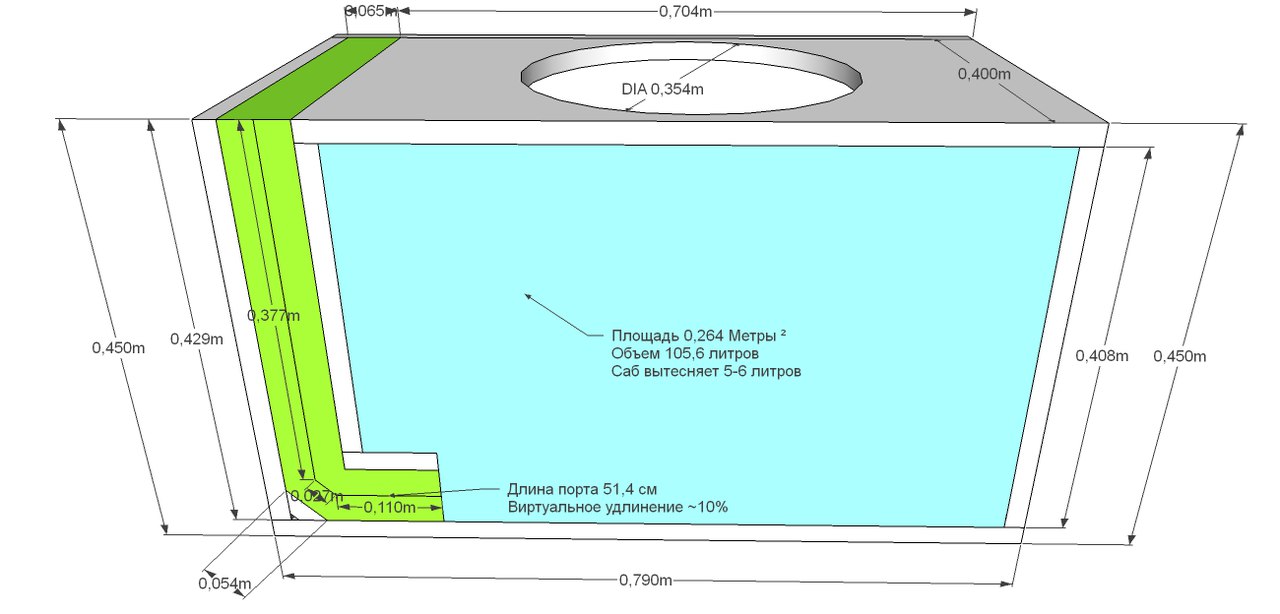

[Чертеж Короба] ФИ - Bulava 15" - 33 Гц
Чертеж короба для сабвуфера - Ural Sound Bulava 15"
Объем 100 литров \ Площадь порта 260 кв.см. \ Настройка 33 Гц
Толщина материала 21 мм.
Короб - Ural Sound Bulava 15"
Решил тоже проверить
Что я насчитал
ящик 790-(21+21)=748*400*408=122 грязный
порт 322+(21+21)=364+97=461 длина порта
Забиваем данные в басс порт и видим, длинна порта не вкладывается в 33 герца, чистые примерно 100л
подгоняем порт и объем, выходит примерно 35 герц, чистые примерно 105л, но с учетом того что там есть угол, а это виртуальное удлинение, вполне может и до 33 упасть, хотя, 34 наверно)))

Ещё динамик вытесняет объём, я с учётом этого считал. На сайте размеры есть. Так что если убрать ещё объём это ещё смещает в верх настройку. Если порт уже сделать то можно на 33 выйти по программам. Не факт что в программах верный расчёт хотя у меня совпадал +-1гец

Уж не знаю как там считает бассбокс
Но у меня вышло
122л грязные - 11л порт = 111л - 105л из расчетов = 6л на саб.
Так что всё посчитано с учетом саба.
У тебя я заметил, что внешние стороны разные 790*400*450, 400 идет под сомнение, вроде везде максимальные стороны с нахлестами, а эта без
Делаем вывод 34~35 Герц:splbox:
PS/даже без этих красивых чертежей ясно, но блин выглядит красиво:greeting::good:
Edited by insauce
По новому графику выходит примерно, внутренний объем 0,5л погрешность
790-(21+65+21)=683*408*400=111,5л
Аппендикс от порта
(примерно)86*89*400=3л
108,5л - 6л саб=102,5 чистых
Edited by insauce
Парни, это называется технологический онанизм, "ловить" на чертеже разность настроек в 0,5 - 1,5 Гц. На реальном экземпляре, все равно что нибудь, да куда нибудь "убежит". В автозвуке подгоняют под точную настройку на реальном экземпляре, а не на чертеже. На бумаге лишь отправная точка.

Мне просто делать нефига было, вот и решил проверить что выдаст бас бокс, но результат ушёл слишком далеко и мне стало интересно косяк в бас порте в чертеже.
А по теме настройки:
Уже порт ниже настройка
Шире порт выше настройка
Короче порт выше настройка
Длинее порт ниже настройка
Больше обьём ниже настройка
Меньше обьём выше настройка

Можете объяснить, почему площадь порта такая маленькая? Лишних призвуков не будет?
