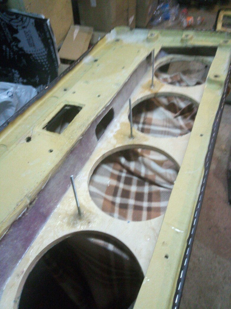

Тем временем забрали готовые обшивки , и немного их доработали шпильками, иначе на клипах держаться она отказывалась, к тому же вес динамиков каждого около 4х кг :mocking:

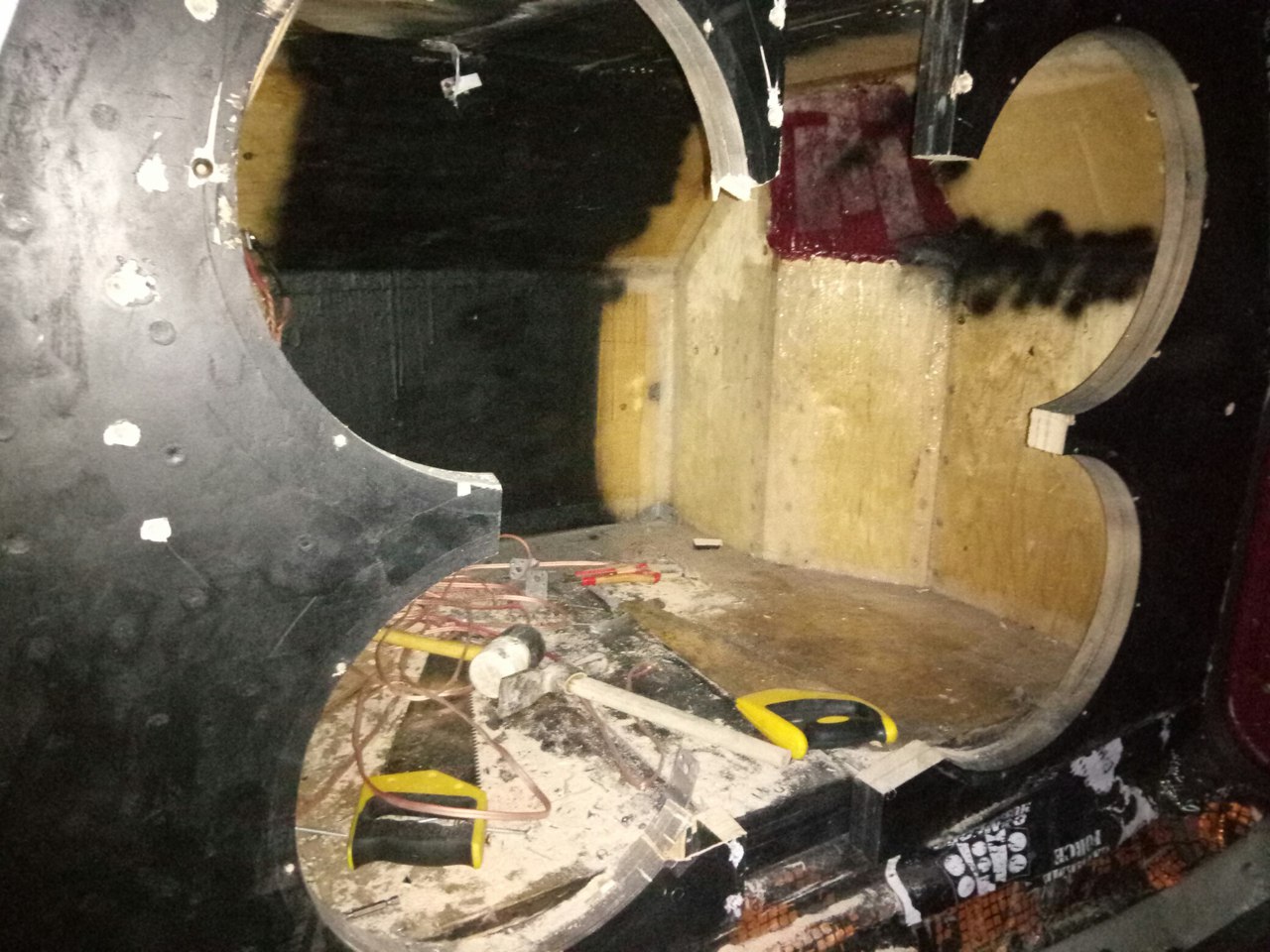

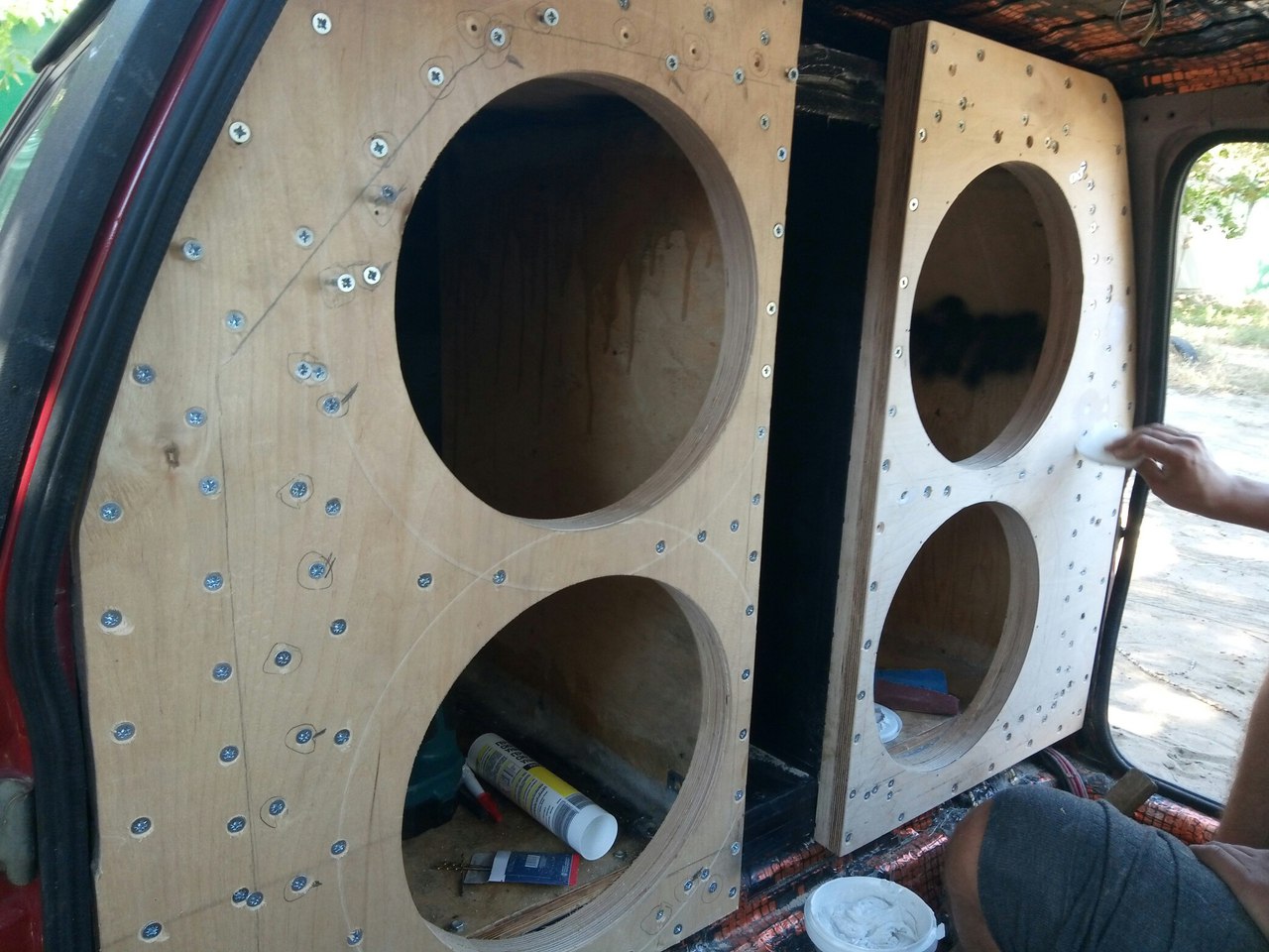

первое оформление ФИ стена, с портом посередине, в будущем планируем перенести за водительское сиденье

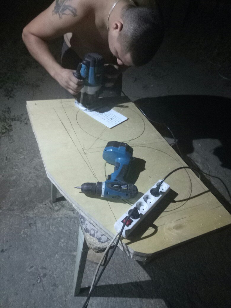

Вырезали передние стенки
Шпаклюем , Красим , крутим , запускаем

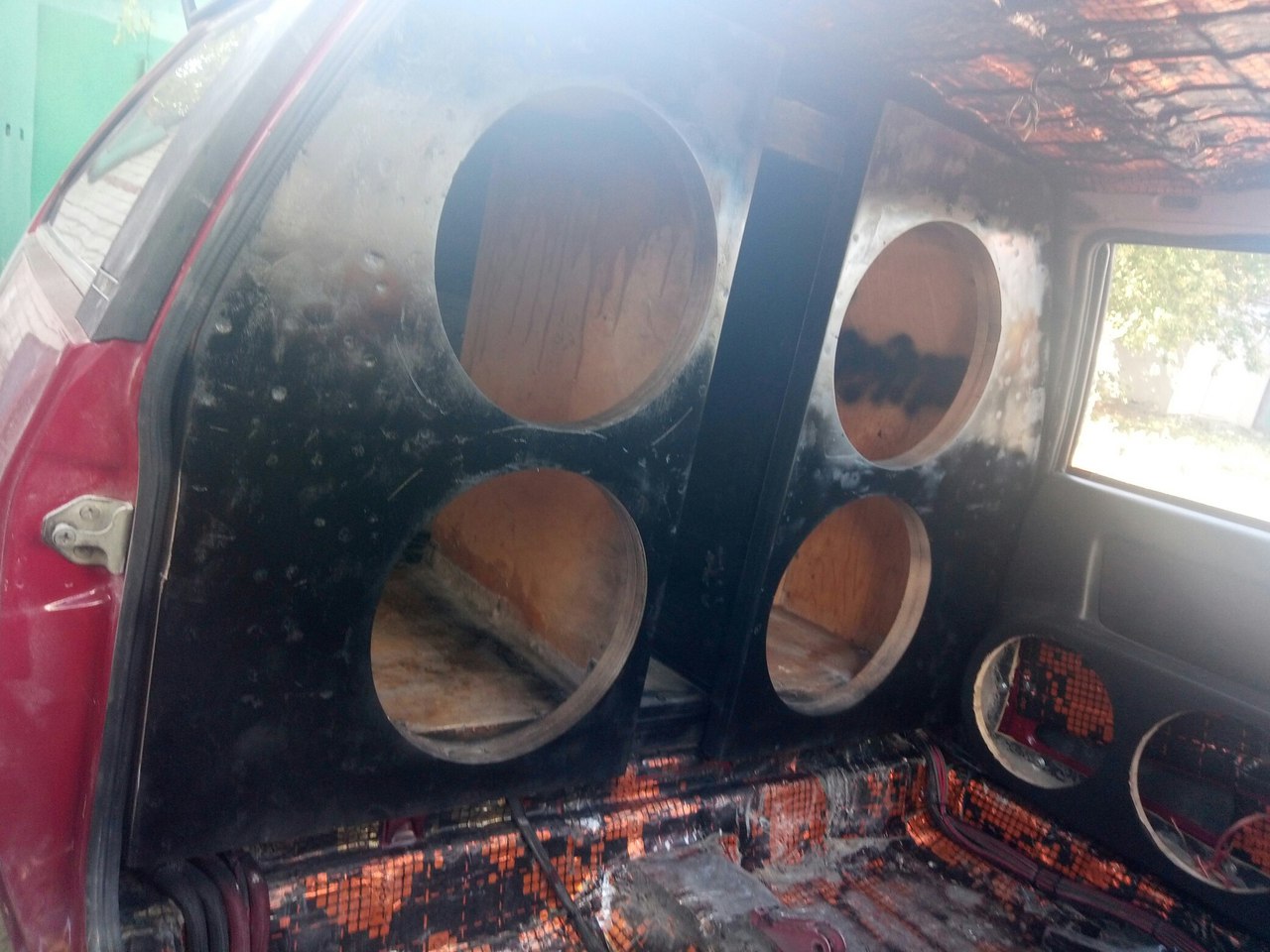

Отделили заднюю часть салона от передней виброй

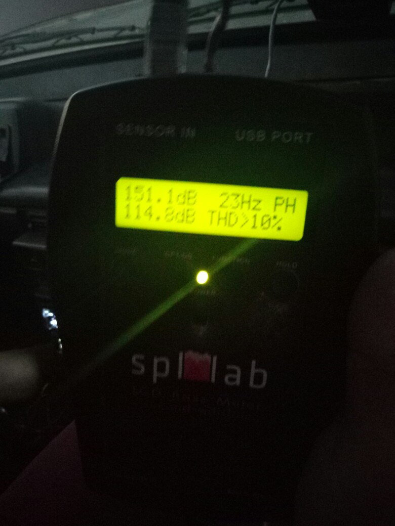

и первые запуски системы
Играть начинает от 23 гц (153 дб) и выше по нарастающей
пик вылез на 45 гц при настройке стены 28
Кто подскажет, перенос порта и распорка сильно плюсуют?!
стоит ли переделывать
Машину начинает потихоньку ломать
рез с 3 килл, сейчас думаем перенести порт
добавить парочку распорок, и конечно подкинуть мощности, желаем 159+ и хоть небольшую полку

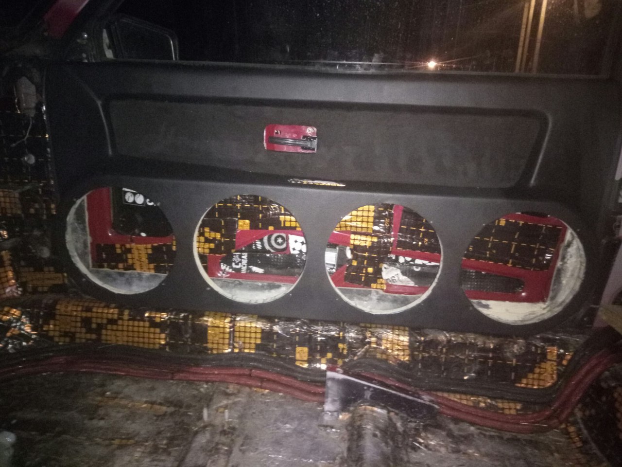

Дело потихоньку дошло и до обшивок:boredom:
думали установить 6 пар 25-ок, но с нехваткой бюджета, и огромным весом динамиков, решили на оставшийся сезон установить 4 пары

Переделываем оформление)переносим порт и чуть повышаем настройку,дабы найти ещё пару дб)
зачищаем порт

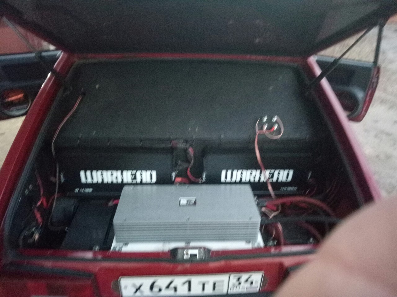

Так же наконец-то прикупили усилитель
Кикс торнадо 7000.1
От такой шпильки понту - пшик да маленько.
Лучше сделать распорки крест-накрест - вот это будет жесткость.
