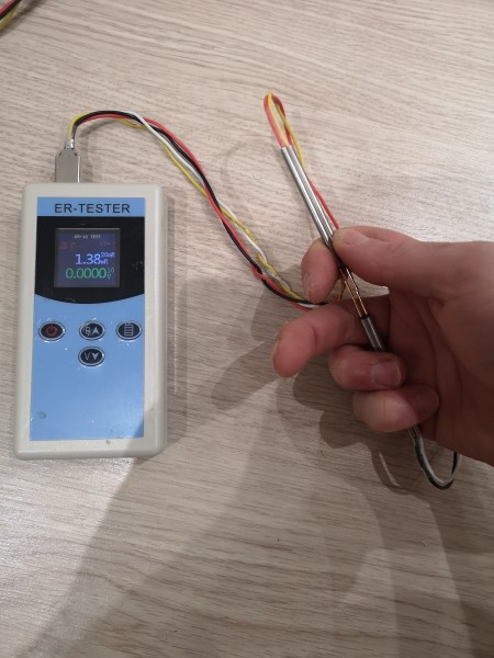

Тест у R2V был недавно, под нагрузкой определяются мертвые банки, посмотри.
Leros сказал:
Кинь ссылку плиз.
@xeus ага, у чуваков которые занимаются промышленным переобуванием титаната приборы не откалиброваны :sarcastic:

Все приборы подлежат калибровке, что 1030, что этот.
Edited by xeus
@xeus  друг, мы это уже обсудили странице на 10-й :hi:
калибровка, выставление на ноль и прочее ...
еще раз - ты же не считаешь, что на китайской фабрике по "переобуванию" титаната, не в курсе как калибровать и пользоваться прибором ))
Китайцы которые торгуют на тао это шараги, хлеще наших.
Особенно те ктороые в "темную" переобувают титанат
Edited by xeus

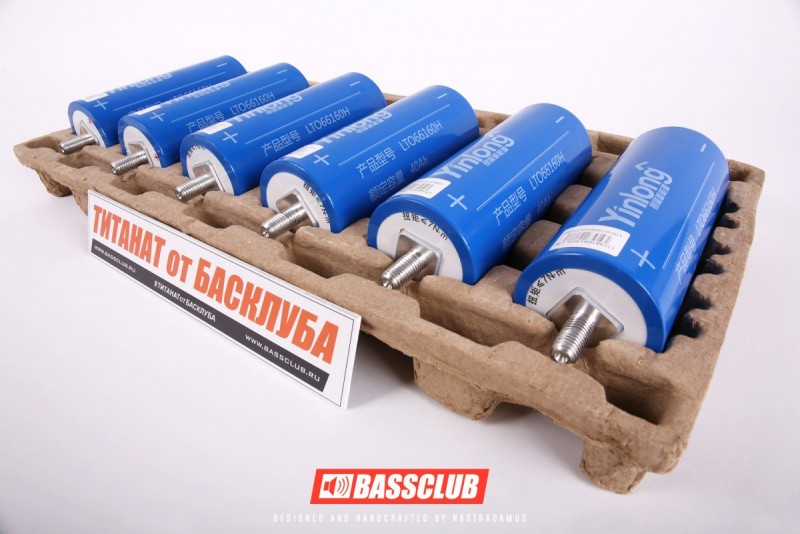

gingerbread сказал:
Добавим немного шок-контента:crazy:
:smile: Интересно,что там под скорлупкой?
это какие-то оригинальные батарейки модели: 66160-7
что за модель, я так и не понял, так как глубоко не копал. возможно кто-то из парней кто глубже в этой теме, что-то могут сказать по этой маркировке.
вообще 66160-7 видел 40ач, сопротивление на них было 0,8 - 0,5
да, да на них под термоусадкой такая желтая этикетка идет, а не лазерная гравировка как на моделях 66160 H F A
