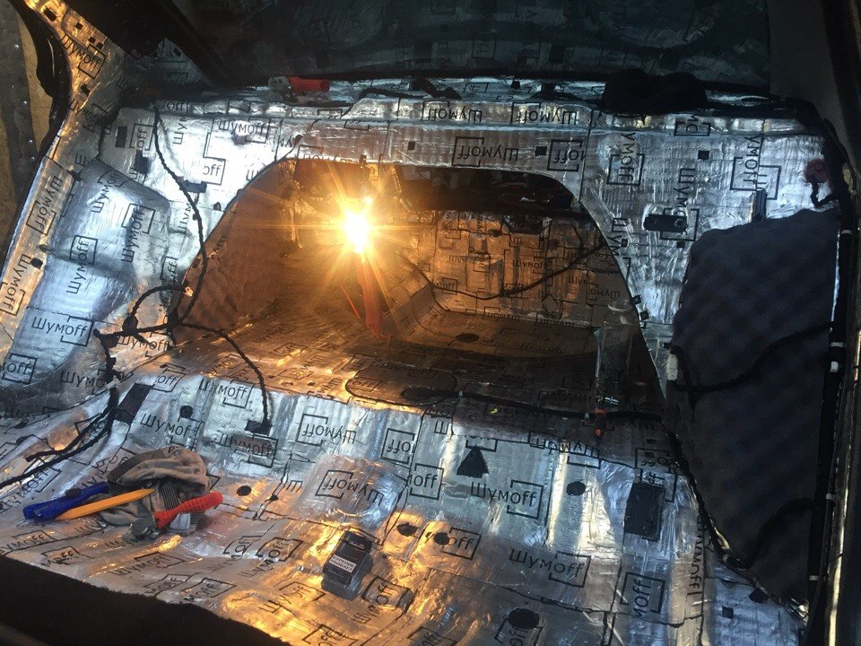

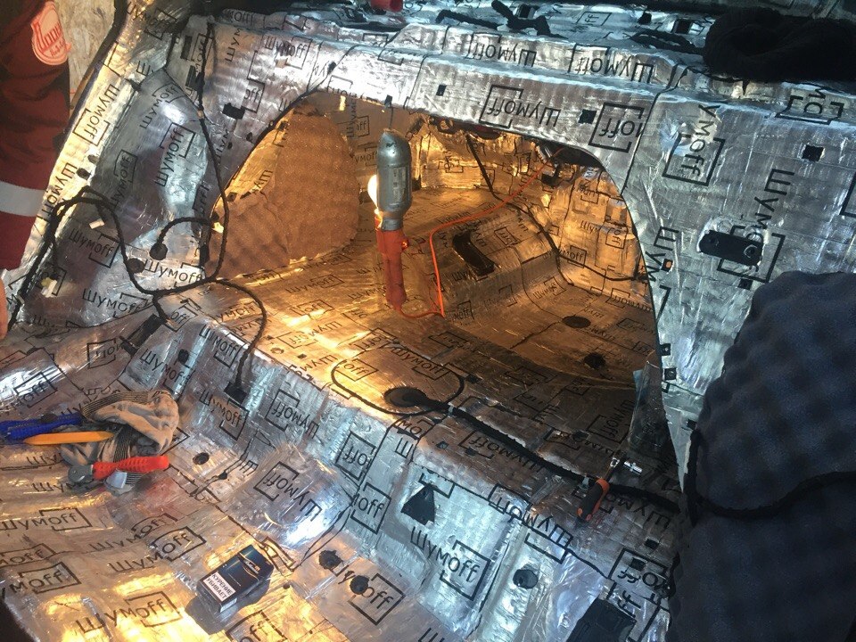

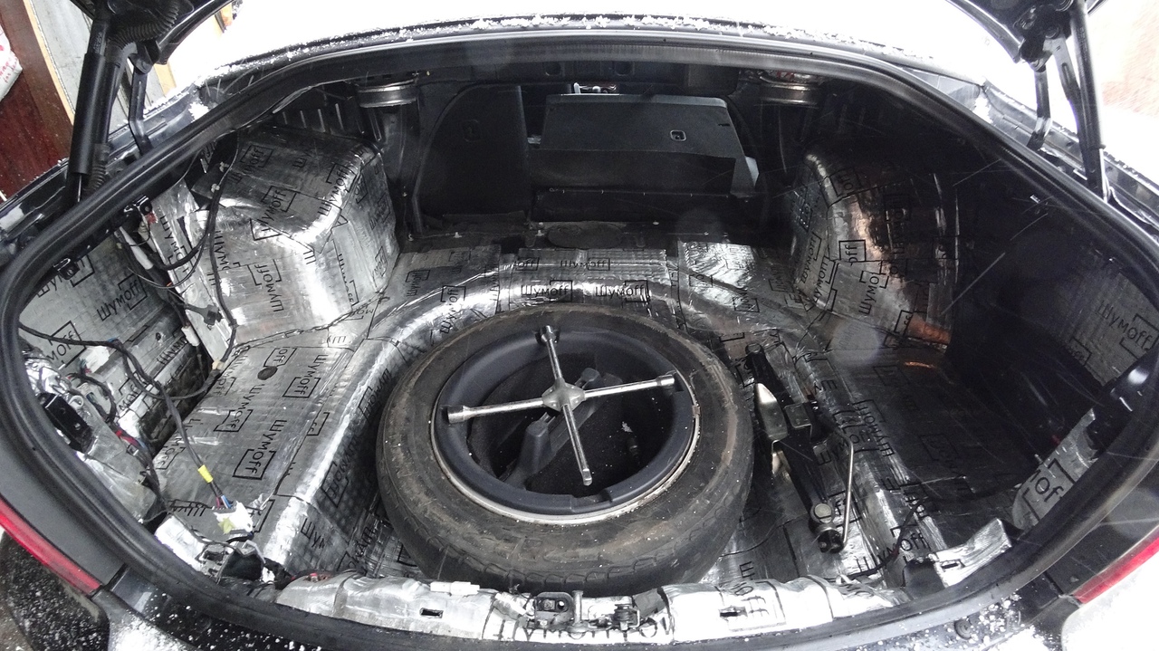

Спустя 1,5 месяца решил занятся машиной:biggrin:
Начал виброизоляцию с задней части автомобиля, после 2114 это просто :wacko3: Плюс ко всему от предыдущего хозяина осталась непонятные куски виброизоляции::ass::
На багажник ушло примерно 12 листов 27х37 М4, крылья в два слоя М4+Микс Ф, так же в крылья залил мовиля в профилактических целях.

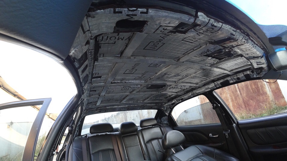

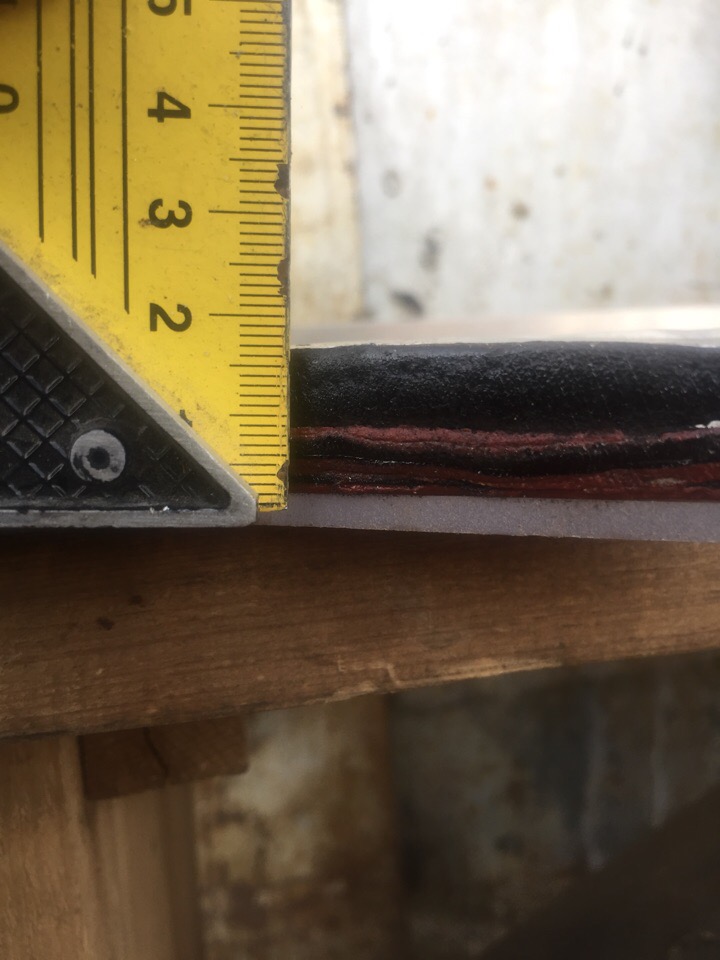

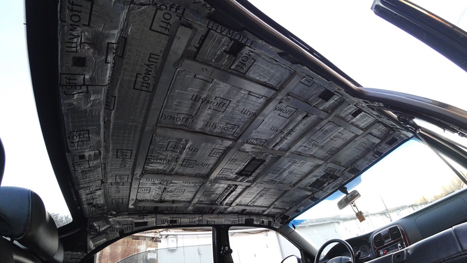

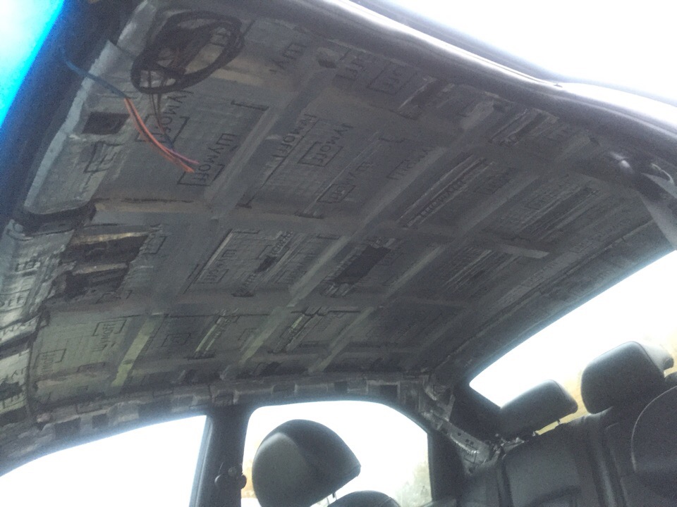

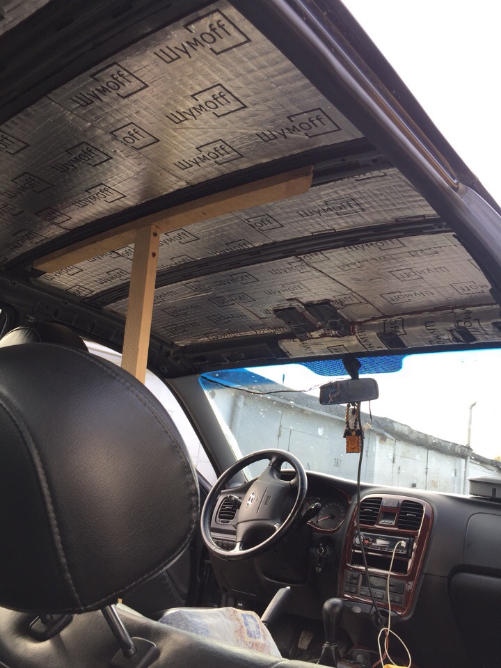

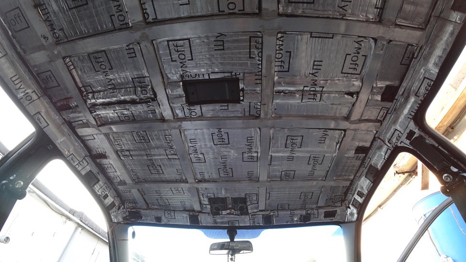

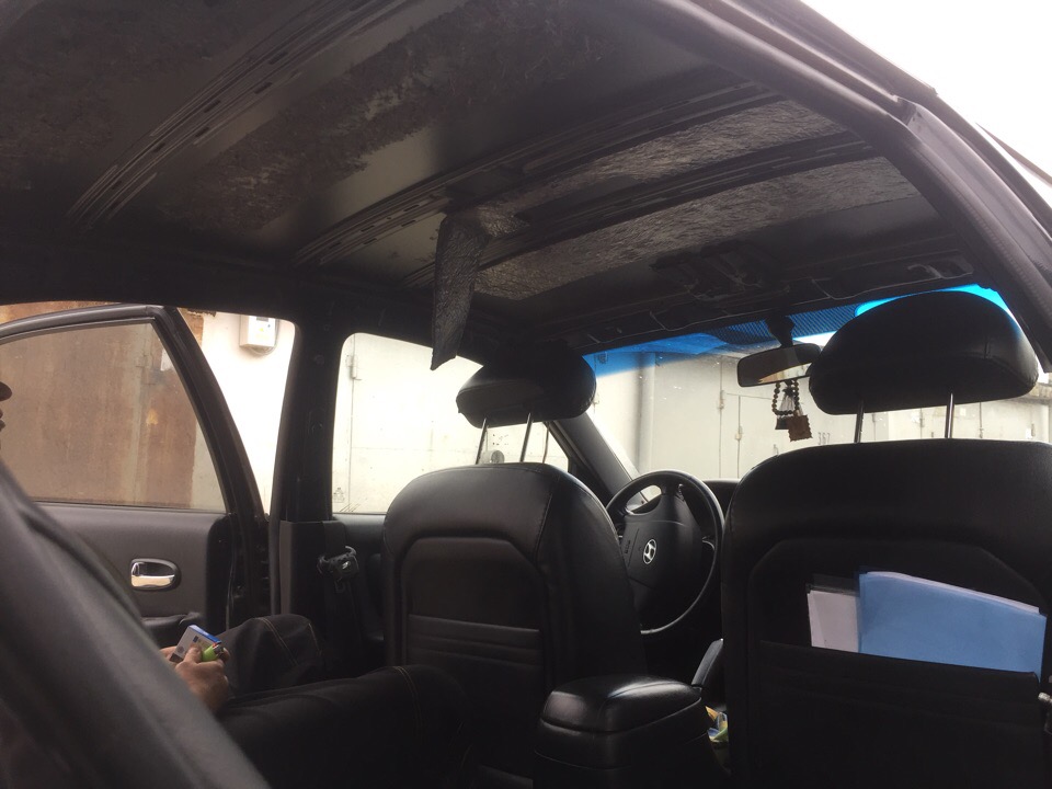

Виброизоляция крыши::peel::peel:
Первое что сделали это проклеили штатные усилители крыши на кузовной герметик;
Далее 2 слоя Шумофф Микс Ф;
После обрешётка из алюминиевых профилей 2мм, так же на кузовной герметик;
И на последок слой Шумофф Проф 8Ф
Вообщем толщина виброизоляции получилась порядка 1,6-1,8 см
