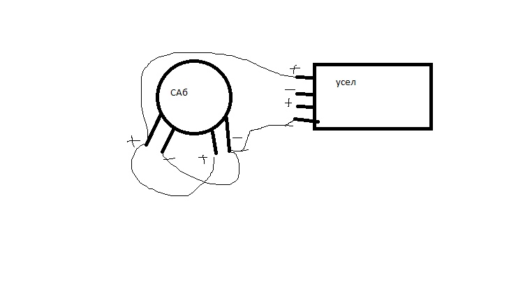

Первый раз имею дело с моноблоком и сабом с двумя катушками с обоих сторон по два выхода
как лучше всего это дело подключить
и как это все дело настроить пожалуйста помогите
на данный момент подключено так как я понял это в 2 ОМ
Share on other sites
Bulava имеет катушки 2+2. По твоей схеме общее сопротивление делится на количество катушек, тоесть получается 1 Ом. Твой усилитель не предназначен для работы в 1 Ом. Но я думаю, если не валить на все бабки и следить за его нагревом, то все будет окей.
