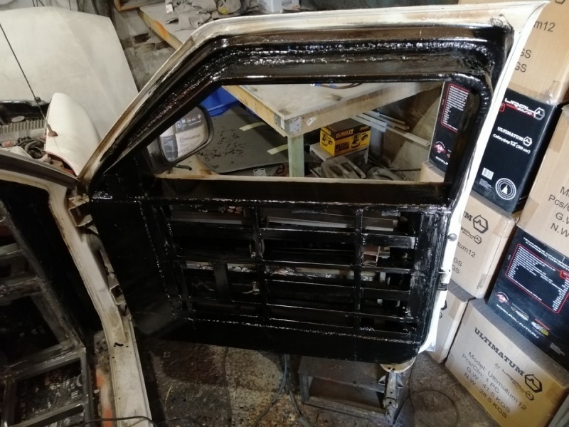

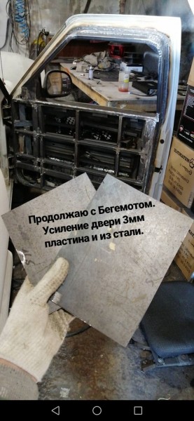

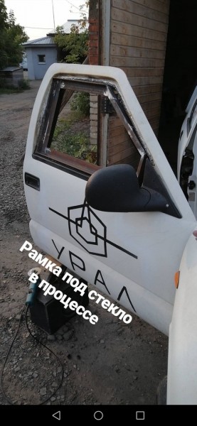

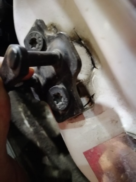

Самое простое с чего начали - усиление пассажирской двери. И изначально планировалось остановиться только на ней, но что-то пошло не так и переделки Бегемота затянулись на месяц.
Теперь автомобиль стал выглядеть более брутально внешне, а внутрее приобрел еще более спартанское убранство. Короче превратился в музыкальный корч.
Первый рассказ в фото ниже о бронировании пассажирской двери.
А что добавилось еще - расскажу на днях в отдельном посте.

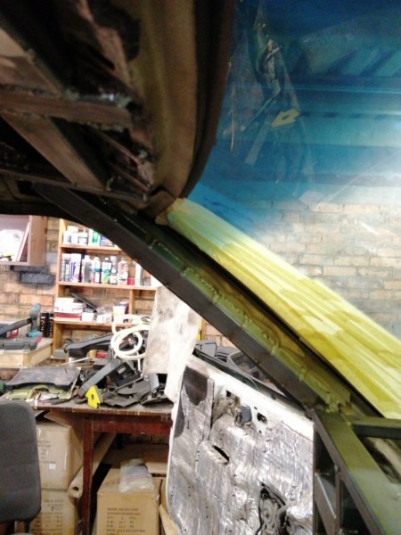

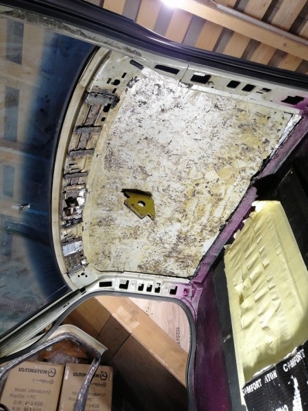

Продолжаю рассказ о глобальных переделеах Бегемота и подготовке к сезону 2020.
Про бронедверь я уже написал в постах ранее. Настало время опубликовать фотографии о том, что еще заварено в автомобиле.
В двух словах - Бегемот превращается в сабвуфер на колесах. Убрано все лишнее: печка, кондиционер, половина теперь уже ненужной электрики.
Только хардкор!
