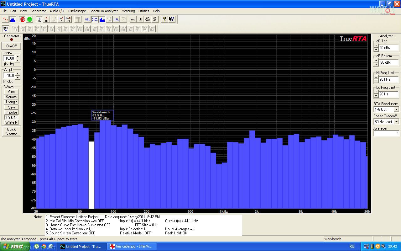

Есть еще одна неплохая прога TRUE RTA она попроще от спектраплюса.
Но мне больше спектраплюс понравился.
