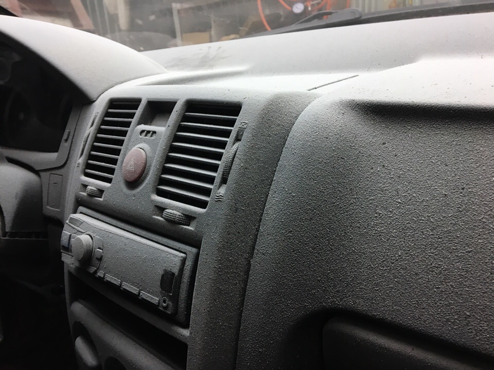

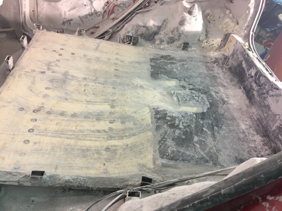

Столкнулся с очередной проблемой) Торпеда вся в пыли, стружке и тд. Выглядит, как будто раптором покрыли) вообще после запуска машину первым делом поеду химчистить)

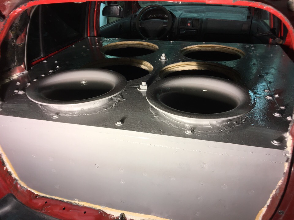

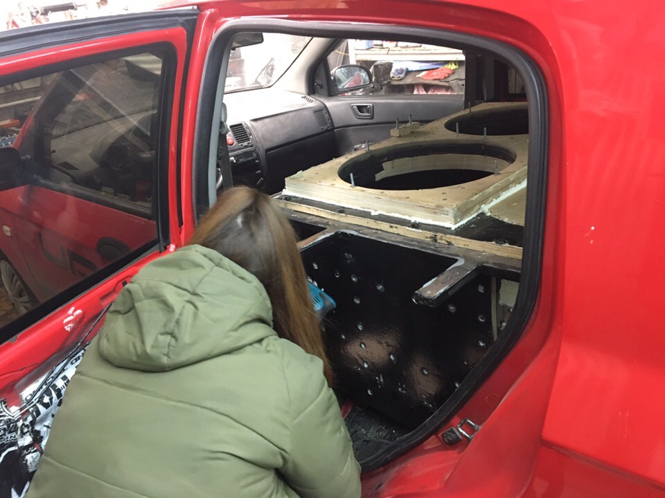

Оформление снаружи закрыл все фанерой

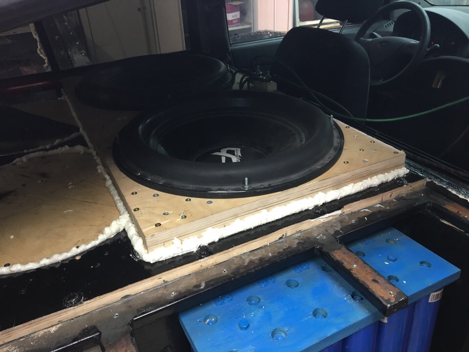

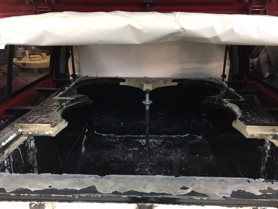

Далее в дело пошли трубы. Их залил герметиком, смолой и закрепил изнутри саморезами. И да, высота оформления вышла ровно 75см, если считать от пола)))
Далее в дело пошла шпакля, шлифовка, вылизывание и грунт)
Пока грунт сохнет, решил покрасить дистриб и выгрузил весь титанат. И да, прикупил еще 12 баночек, в итоге имеем 4 секции 55а
Последний штрих в оформлении- покраска и лак
Коробочек готов) Ушел ровно месяц работ, сил и нервов)

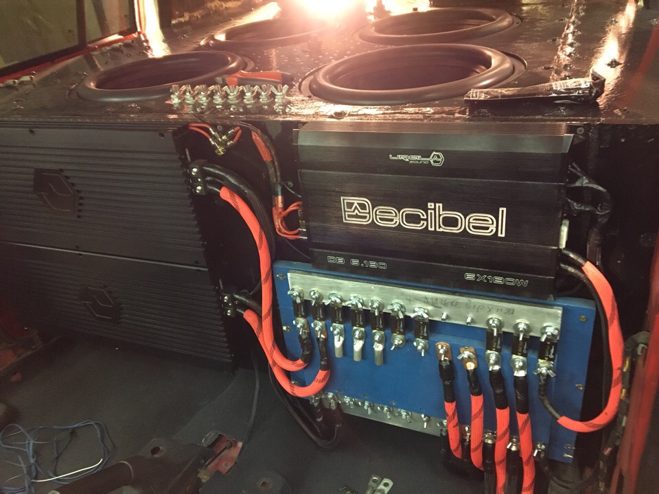

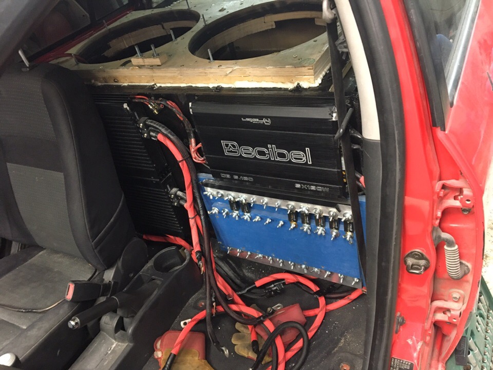

Поставили сабы и болты под коммутацию. Моноблоки разместили за спиной пассажира.
Далее занялись титанатом. скоммутировали, поставили на планки, покрасили и поставили по бокам оформления.
Далее дело техники. Поставили дистриб, нарезали проводку, все в змейке, все изолировали, от каждого источник питания предохранитель, все по правилам) даже от правой коробки титаната внизу дополнительные преды поставили, так как до дистриба более 40см.

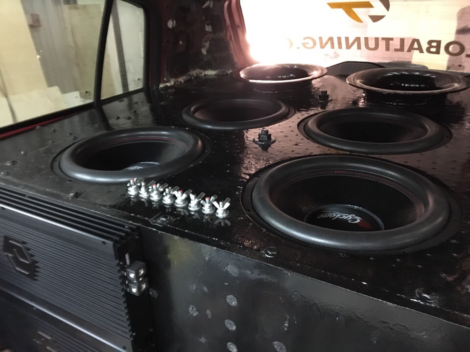

Ну а далее собрали собрали салон, и наконец то запустились. Потратили день на замеры. После всех замеров, чуда не произошло) Первые цифры не утешительные Полка от 27 до 44hz. Пик 42hz 153+. С 5кило ровно, увидели 153.08db с частоты 43hz.
Полка от 27 до 44 это конечно хорошо, но Результат нас естественно не устраивает, и было решено допиливать хорошие цифры)-sl-g65dxiE.jpg

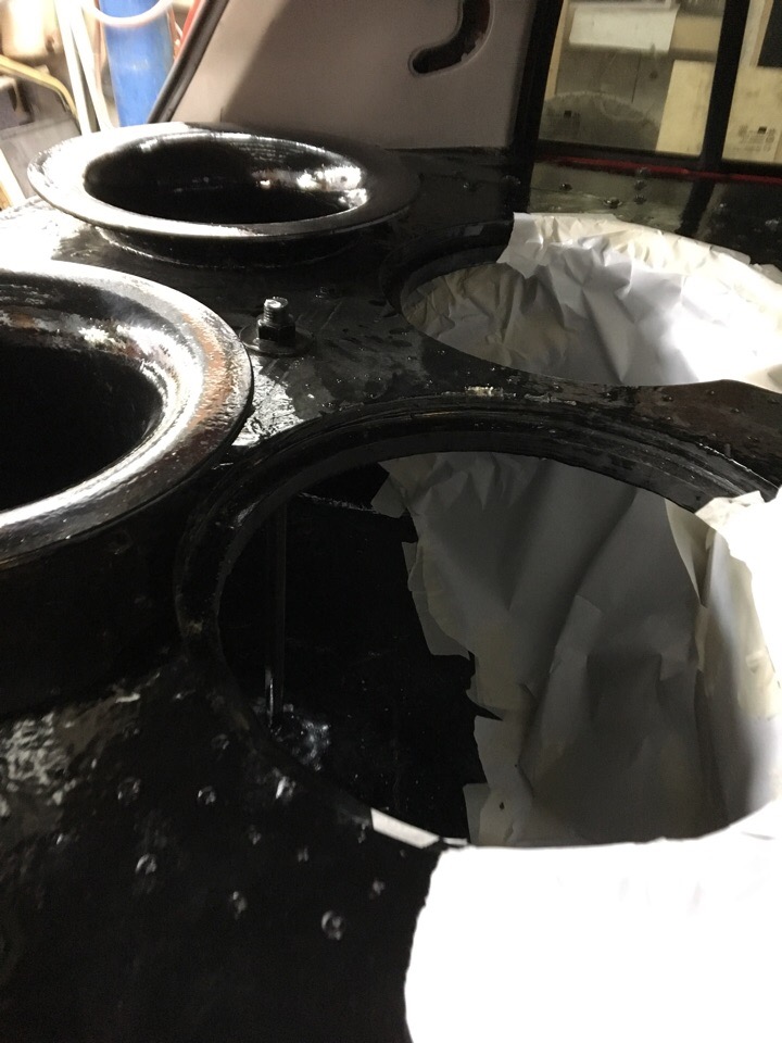

Трубы нам никакого прироста не дали, поэтому решили распилить щель и играться уже с площадью.
Как мы бы не игрались с длиной и площадью, рез стоял на месте как вкопанный.
Решили перепилить все таки лицевую стенку, под другие сабы, которые были под рукой, может дело было в циклонах. Имелось два 418 деф бонса, ужали для них объем и немного зажали площадь порта, чтобы наверняка. Цифры стали еще хуже. 151 еле еле восемнахи надавили.

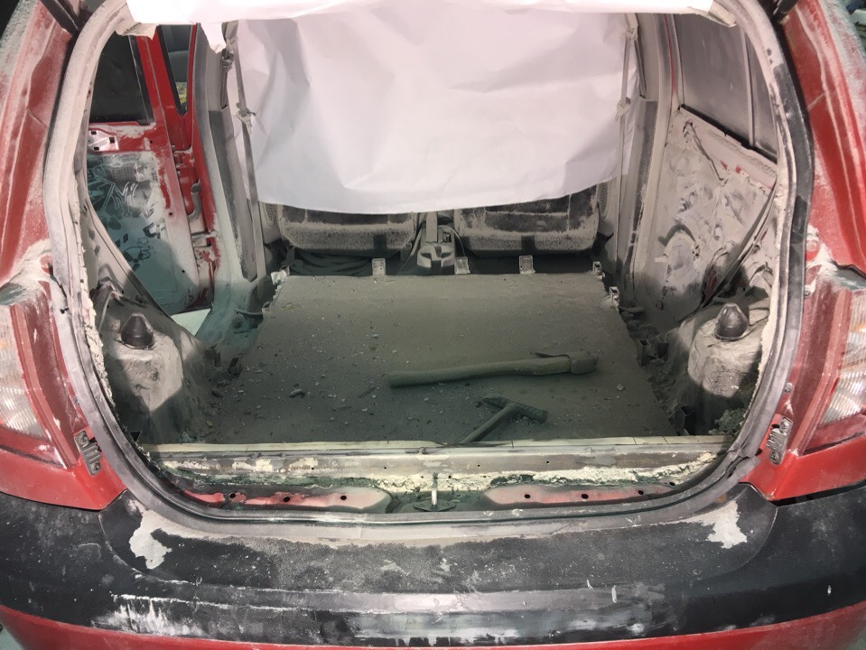

Изменения в первую очередь коснулись самого оформления) его больше нет)))

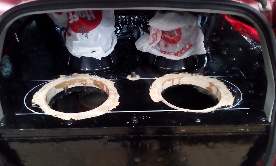

Херовый опыт, тоже есть опыт) Было решено пилить обычный ящик. Соответственно оставил фальшпол, спилил обычный ящик немного с другим расположением сабов и порта.
Получил Немного больше цифр, при меньшей мощи.

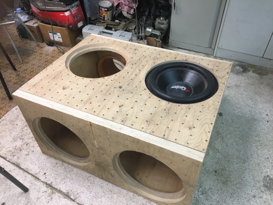

И опять за фанерой)
Как малыши приехали, собрал ящик и слепил трубы, из того, что оставалось))
Запихивали ящик около часа, это был шок контент, но оно того стоило)

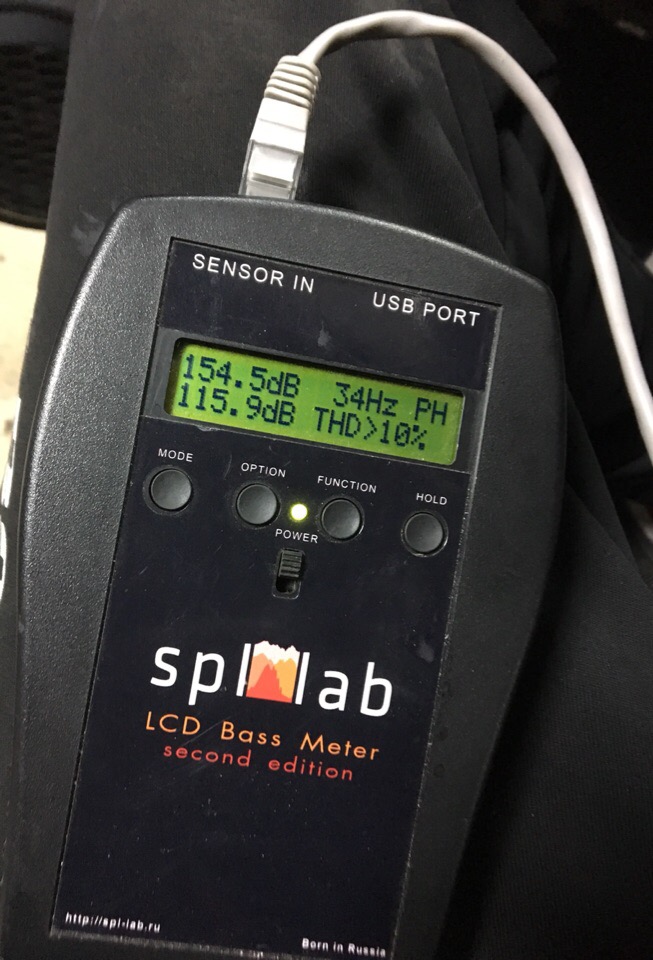

По цифрам пока что наковырял 154.5 чистота 34 мощи летит 5кил. Соответственно для NW это маловато, буду целится в сток стены 5к. Главное рез за 1150км довести)
