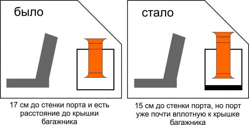

Всем привет. Возник вопрос, может ли кто-то разжевать и пояснить.
Вопрос следующий : вот табличка внизу.
- Жёлтым : обычная моя конфигурация короба
- Белым : тот же короб, но вытеснено 5,3 литра путём установки второго "пола" в короб (жёстко прикручена фанера внутри 18 мм) , также изменилось расстояние до порта (200 труба, до входа было 17 см , теперь грубо 15 см) и сабов.
Пик ушёл на 52 Гц.
Портом вывел снова на нужные мне 50 Гц (удлинил)
По таблице видно, что выросло напряжение, ток стал меньше, соответственно вырос импеданс, мощи прилетело больше.
Для меня это плохо.
Так вот :
- хорошо это или плохо - рост импеданса на ограниченной моще ? (Лучше понижать - эт по моим экспериментам )
- Связано ли уменьшение реза с вытеснением объёма или расстоянием между сабом и стенкой?
- или такие изменения по току и напряжению дало удлинение порта и его расстояние от стенки ?
- или на рост вообще не смотреть? (влияние только на отдаваемую мощность усилителем. В моём случае она чистая)
- или всё это бредовые рассуждения? :biggrin:

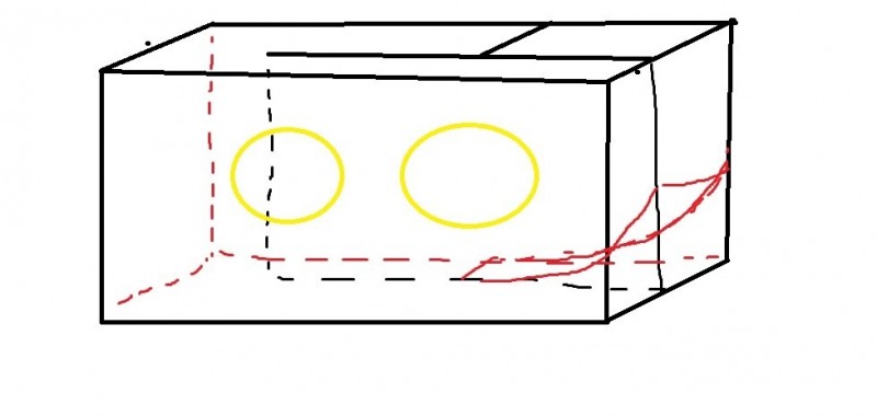

А если сделать чв типо такого? неужели накроются сабы?
Alpine92bt
Faital Pro 3fe22 - Fusion FBS602 Tweak made by FFZ       /////     Faital Pro 8fe200 - Boston GT-24     /////
loony6233 сказал:
Я пока что не видел спорт-систем, которые давят на ЧВ-коробе )

Farengeit сказал:
Пик ушёл на 52 Гц.
Для меня это плохо.
Так вот :
Тебе важно только Дб/Вт, какой рост импеданса при этом вообще не важно. Рост импеданса увеличился за счёт удлинения порта, но рез упал в итоге с одинаковой мощи.
Edited by DANGER)
Значит тут больше повлияло именно расположение порта относительно противоположной стенки и крышкой багажника.
2хAQ412 & SQ Q1-3500D.1
