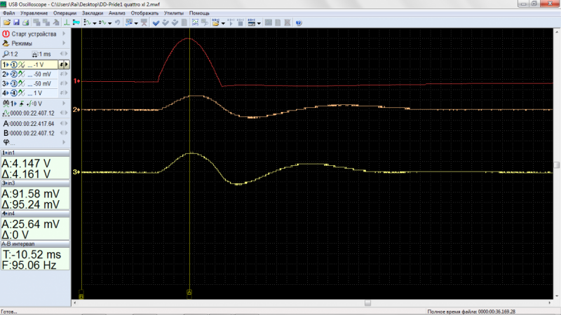

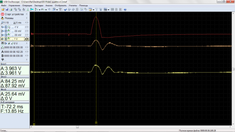

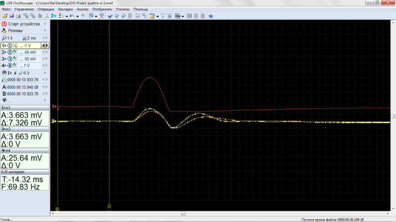

Продолжим . Сейчас  сравним   реакцию динамиков  на импульс , то есть  посмотрим  как их " колбасит "  от  одного полупериода  синусоиды . Можно  воспользоваться  микрофоном , но не сегодня , сегодня только  прямые измерения . Смотрим на ток через динамик  , точнее на его форму  .
Формируем вот такой сигнал .
Подаём  его на корейский моноблок  и смотрим . что имеем на выходе
Вах вах , это совершенно  не то , что нам требуется ( это  работа не отключаемых фильтров ).Берём  усилитель АБ класса отключаем фильтры .
Это  уже получше . Приступаем .
Выход усилителя - осциллограмма №1
Pride T12 -осциллограмма №2
DD 9512 -осциллограмма №3

Для большего понимания можно совместить осциллограммы  .Как пример .
Или  так
Что здесь скажешь , вроде  DD раньше останавливается , но колбасит  его значительно сильнее . Как лучше не знаю , но  SQ  явно не для  этих динамиков .

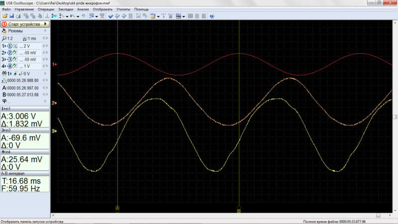

Ну и  немного о о возможностях  динамиков  повторять  форму входного сигнала  во всём частотном диапазоне .
1  канал- напряжение на динамиках.
2  канал- микрофон  Pride T12
3 канал - микрофон  DD 9512

Что интересно ,во всём диапазоне  частот  Pride  имеет значительно меньше искажений  ( Pride 2-8 %  а у DD 5-45 % ) .

SOUND_RAI сказал:
какие мысли, какая часть конструкции на это влияют в большей степени, на ваш взгляд.
что-то 9512 уж больно "криво" воспроизводит ))
Share on other sites
Nastradamus сказал:
Думаю  не равномерное магнитное  поле  вносит свой вклад ( скорее всего  неодимовая шайба там присутствует )

ну да интересный момент, в погоне за эффективностью и индукцией :biggrin: теряем в качестве. Причем серьезно - если смотреть на графики. Хотя это кто-то сможет это услышать на слух ...

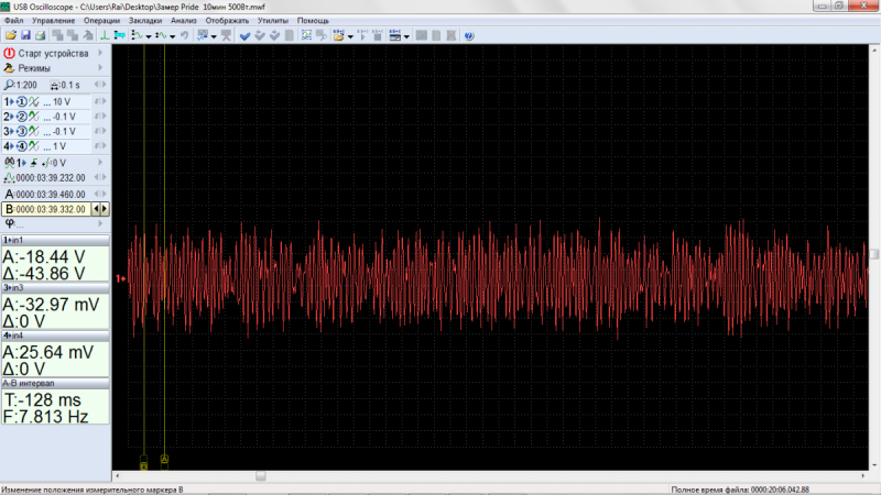

Ещё одна часть  нашего сравнения .Проверим наши динамики на  переваривание мощности . На механику мы косвенно сравнили сабы  при поиске МАКС SPL .

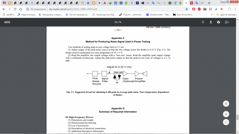

 1  Формируем  необходимый нам  сигнал  из розового шума . Ограничиваем  его по диапазону  частот .
Это диапазон  на выходе усилителя
И ограничиваем  отношении  амплитуды сигнала к  средне-квадратичному   значению  в пределах  2-2,5 ( точно не будем подгонять ) .
Вот так выглядит  наш сигнал .
Для сравнения переваривания мощности ,нам совершенно  нет смысла убивать динамики , главное  подобрать одну и ту же мощность , за один и тот же период  и сравнить конечную температуру при равной  начальной . Время выбираем 10 мин.  , мощность 500 Вт , рассчитываем  необходимые  значения  напряжения  исходя из ранее полученных  Zmin ( у DD 9512 - 1,84 Ома , у Pride T12- 0,73  Ома )
То есть  необходимое напряжение для :
Pride - 19.1 Вольт
DD 9512  - 30,3 Вольта .
подгоняем  среднеквадратичное  значение  и запускаем .
Через 10 мин для каждого динамика  получаем следующее :
Pride T12
И для DD 9512
Все полученные результаты  сводим в табличку .
 Честно говоря  думал в этом тесте DD 9512 легко уделает Pride , так как у DD  Fs   в зоне   измерений , а у  Pride  несколько ниже , но не тут то было .
И опаздывает тоже больше, судя по графикам (если сведено точно - начало\окончание тут не видно), но это не важно. Такой же замер из любого ящика подтвердит вышесказанное - и инерция, и искажения на выходе другие. Не лучше или хуже, а от ящика к ящику просто другие, иногда(часто) совсем. К слову, в ряде случаев могут быть очень даже sq-шными.
Это не микротоки, ик не сохранит исходную форму. А прайд однозначно держит больше, разница в катушках слишком велика, чтобы это было иначе. Единственное что разница, конечно же, не в 1.5-2 раза, как следует из заявок. К тому же, инерционность теплоотвода при 10-минутке сильно искажает результат - в том же AES на поиск равновесного состояния отведено 30мин. (Мы делали и 5, и 10, и 20, и 60, и 120мин)
Впрочем, сам по себе тест как вышел у нас "филькиной грамотой", таким и остался. Все эти "формируем", "отношения" и "подгоняем" мы проделывали даже не сотню раз - выкладывать это порево было стыдно, тк обычный синус на Zmin и тот более справедлив ("более" в этом случае - далекий от истины). Когда бегло прочитали о тестах Клиппеля, тк в мире только эти тесты могут продемонстрировать более-менее реальную картину в нюансах, то от идеи тестить мощность "на коленке" отказались. Вот тут можно ознакомиться(чтива на месяцы вперед):

С какими стандартами?! Я не вижу соответствия по большинству ключевых пунктов, тут стандартами и не пахнет - пик-фактора нет, спектрального анализа нет, адекватного среднеквадратического замера нет, замер пика напряжения вообще сделать невозможно в этот период времени, стандартных интервалов нет, начальных\конечных замеров нет(не температуры)... Я ж сам выкладывал эти стандарты. Какой смысл сейчас писать ложь о соответствии, когда любой легко убедится в обратном.
И ладно мы б не делали точно того же, может и купились бы на фразу "равные условия". Но мы делали, и делали гораздо больше, чтобы точно знать - никакие это не равные условия, совсем. В каждой фразе описания абсолютно нелепые вещи, в состоятельности которых в здравом уме просто невозможно не сомневаться. Реально могу прокомментировать каждую если это правда необходимо, хотя вроде должно быть очевидно.
Дал ведь ссылку на действительно стоящие измерения (всемирно признанные и единственные в своем роде), давали подробный анализ шума ранее, давали развернутые комментарии. Советую читать крайне внимательно, чтобы не творить херню и не повторять ошибки.
