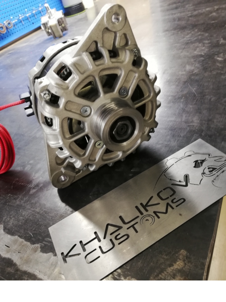

Привет, давно уже делаю болт в болт, до 320а в ОЕ корпусе
Привет,270а на хендай акцент, сроки какие,и цена интересует
