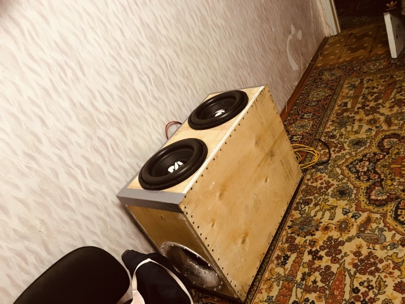

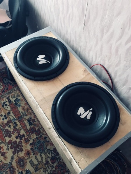

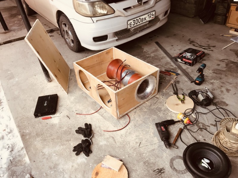

Два мачете спорт, чистыми 110 литров. Настройка короба 32 Hz, короб собран на 20 фанере, длина трубы 550 мм , и диаметр 200 мм.
Моноблок ACV 1.800 подключён в 0,5 ом !
P.S В дальнейшем докину ещё такой же моноблок каждый Моник будет работать на свой саб !F4C90A84-C7D5-44FD-BD2A-03AD4018FEFC.jpeg
