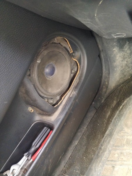

Имеется Volvo s40 2003. Хочу поставить звук. Штатный звук приятный, но не хватает громкости и низких частот, баса. В машине стоят спереди колонки на торпеде, в дверях(вроде 13см), овалы сзади на полке и штатная магнитоламагнитола.jfif. Все штатное. Хочу сам все сделать. Читал форумы и так не понял, какой лучше ставить усилитель, сколько каналов. Какой саб лучше. Да и вообще какая лучше схема музыки в авто. Я предполагаю .что нужно все колонки заменить, в дверях спереди поставить 16см, сзади поставить хорошие блины, и пищалки вместо колонок на торпеде плюс саб. Это нормальная схема ,или что-то лишнее?
