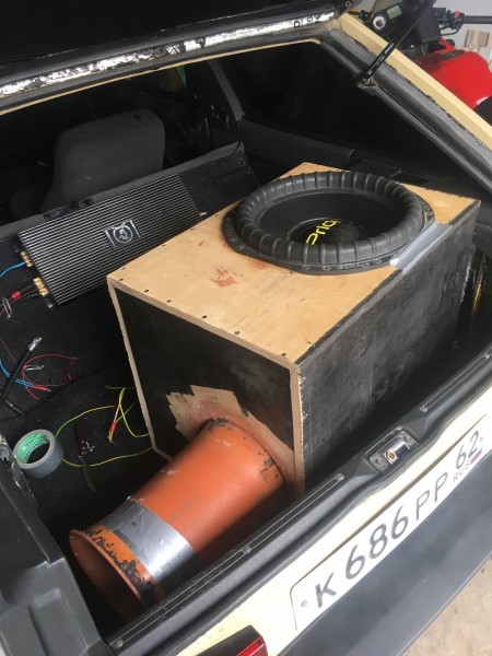

Всем привет ,хочу запилить боевой короб под s15v3 ,Моники -мост двух Зевс 3000. Хочу попробовать сделать 100л и 200трубу,что скажите ?

130л и 250 трубу начал бы с этого, далее тестировать.

Собрал 110л на 200трубе ,пока не работал с коробом ,первый замер 149,9 на 45

150.5 на 45 пока что напилил ,на 200трубе 110л короб,с 3200 ватт.
Планирую поставить гарилу7к ,думаю будет по интереснее .
