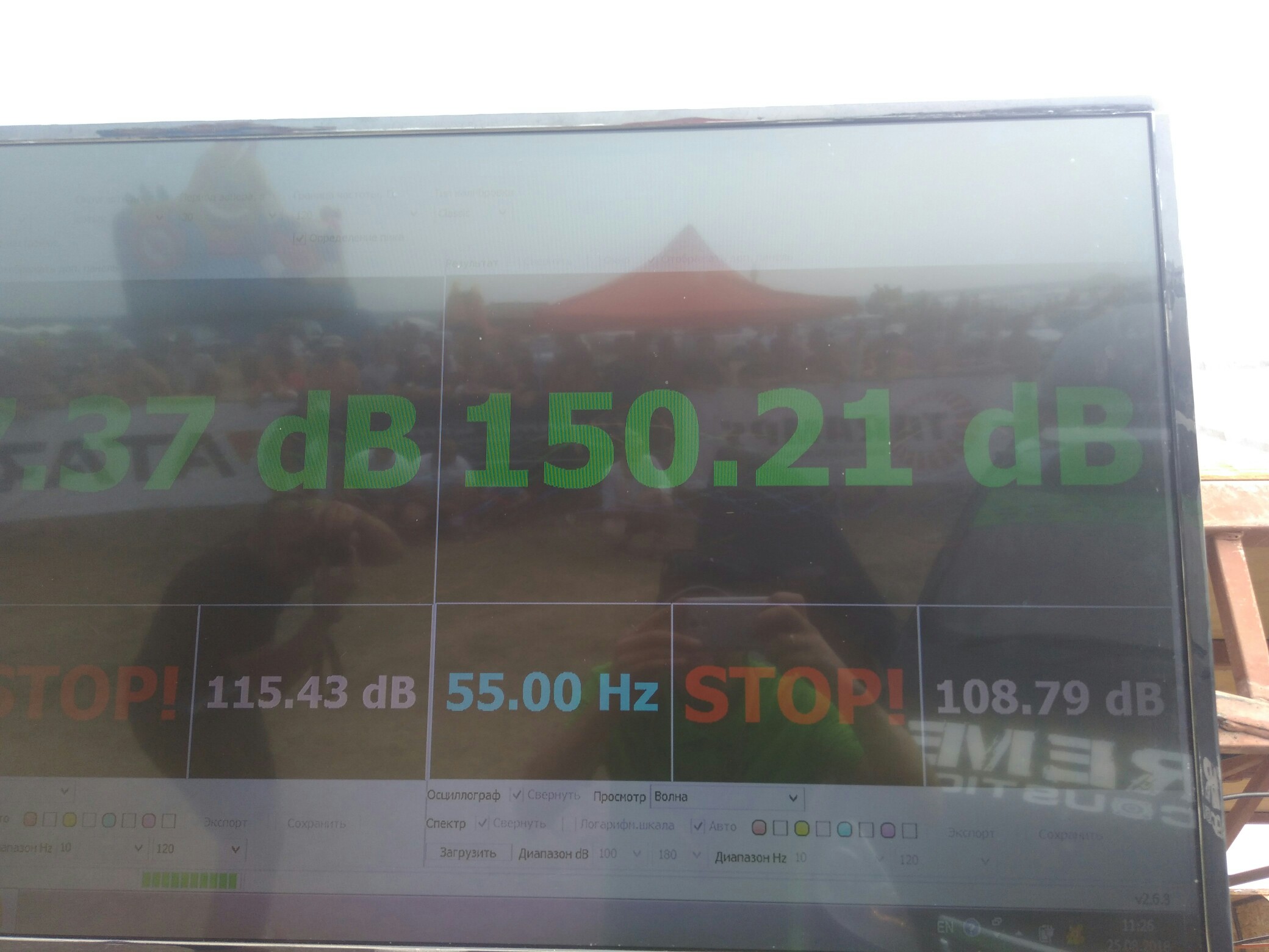

150,21 1x12 c багажника
Авто приора хэтч.
Ничего особенного.
Результат с багажника,мощность 3 кила.Ящик куб 45л,труба 160,в левое крыло.
Пробовал изначально ящик 65л на 200й трубе,150 переходил с 5кил.
Сорян фото системы нет.Фотки есть толь с чашками.
Саб gznw 12spl 1+1
Усь Gzpa 8k
Откатал сезон 2к18
Итоги чемп ЕММА баг2.
Bombeiro
нормуль с 3 кил. У нас с одной 12 и примерно 5-5,5 кВТ мощности было 151.6-151.8 на синусе
