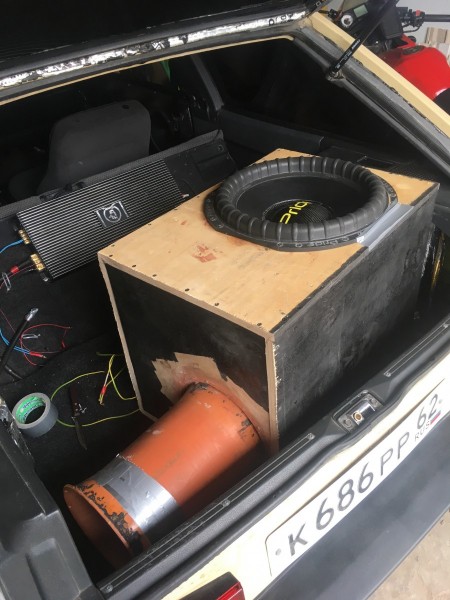

Всем привет,хотел спросить ,может кто сталкивался. Есть два Усилителя Зевс 3000д подключённые мостом ,саб на них с15в3 1,6/1,6 параллельно и постоянно горит один и тот же устлителт,при чем не который главный . Делаешь два замера и на третий он лежит. Получается ,что. 0,4 подключён каждый .
На фото одного нет,снова на ремонте ...
В заявке усилителя стабильная работа в 1ом, но никак не в 0.4! цепляй в 0.8 на усь и не будет ничего умирать))

То есть одного раза не хватило понять,что усилитель не работает в низкоом ?:biggrin:

Горит просто один ,но теперь уже понял ???

Поменяй местами и попробуй, сгорит ли и какой
хорошее предложение помочь положить человеку усилки еще раз)))))  ))

MaD_Serg сказал:
А вдруг сгорит другой на этом же месте?интересно же,человек все равно привык:biggrin:

Para_noic сказал:
Второй может уйти в защищу ,но не сгореть )
