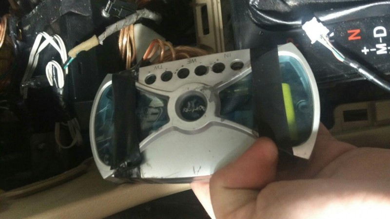

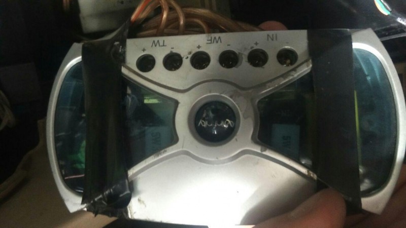

На днях заказал новое ГУ, пришло, установил, и пока разбирал, нашел вот такие две штуки, которые были прилеплены на двусторонний скотч, как раз в тех местах где ударял по торпеде. Прикрепил фото.
Собственно вопросы:
1) Что это за штуки?
2) Могут ли они влиять на шум в динамиках?
3) Новое ГУ добавило, кроме свиста, довольно заметный шум (фон) из динамиков. Читал что можно что то как то заземлить в самом ГУ, или проверить задевает ли корпус. Может есть какая то общая проблема для современных ГУ на андроиде, и её решение? Куда копать?

кроссоверы это. влиять конечно могут, но только если неисправны кондеры в них. но как правило, первое что смотреть - генератор. есть писк на заглушенной машине? если нет, то на 99% гена.
так же посмотреть где и как лежат межблочные провода от магнитолы до усилка.
хотя не сказано, акустика через усилок идёт или от магнитолы?
если от магнитолы, то скорее всего снова вопрос к генератору.
Спасибо за ответ, что это за коробки. Теперь хоть знаю куда гуглить.
Точно не знаю про подключение аккустики, так как просто под обшивкой мешанина проводов. Вообще в моём представлении было, что сигнал идет от ГУ до усилка, и потом по динамикам. А нет, оказалось что при отключении усилка звук в динамиках так же есть. Ну я не шарю конечно, потому такие представления.
По поводу генератора, была когда то такая мысль. Но когда узнал про фокус с тем чтобы треснуть сбоку по торпеде (в районе ног), и звук пропадал на 95%, то понял, что дело в чем то там внутри, где то что то отходит или что. Наткнулся на эти штуки, и потому спросил, так как за стенкой куда ударял, прилеплены они
