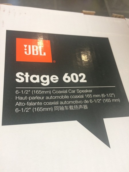

Всем привет! Дайте совет ничего не понимающему в автозвуке! Авто Honda Stream. Требования: просто хороший звук. Сейчас ГУ стоит Prology, динамики спереди какие то JBl простенькие, сзади родные. Сейчас на середине громкости хрипят, басов нет вообще. Подскажите, как бюджетно можно улучшить звук хотя бы чтобы нормально уши воспринимали. В чем основная проблема? В ГУ, динамиках или надо усилок простенький поставить. Всем заранее спасибо за ДЕЛЬНЫЕ советы.
умерли динамики.

Да если не хочется валить на весь квартал, можно и к ГУ купить нормальные динамики, вроде hertz uno k 165. Играют достаточно громко и от ГУ детализировано. Но преобладают высокие частоты.
На зад уже можно по желанию сменить. Спереди их не слышно все равно. это для задних пассажиров.  Но можно сменить и для них поставить Kicx PD-652.
ГУ конечно не айс.. Но можно оставить и этот.

Динамики хрипят все одинаково и только на громкости. Я все-таки думаю, что Голова не выдает нормально. Номинал 20W на канал. В реальности наверное еще меньше

Именно так.Хрипят от нехватки мощности.
Ставь любой бюджетный четырехканальник на примере SWAT/KICX можно даже урал(о,боги, простите меня за эти слова:biggrin:)
