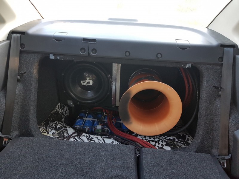

Polo Sedan шумка багажник и передние двери дабл ригит 2 слоя
Все в багажнике, питание титанат 60А
Короб 100л чистыми, труба 250 длина ровно по задним спинкам
DB 7500.1+DB415D1/DB 200.4+DBW-80/DB180.4+DBMX80+DBT35

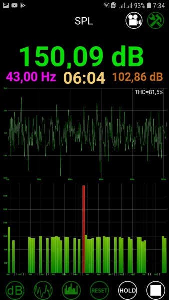

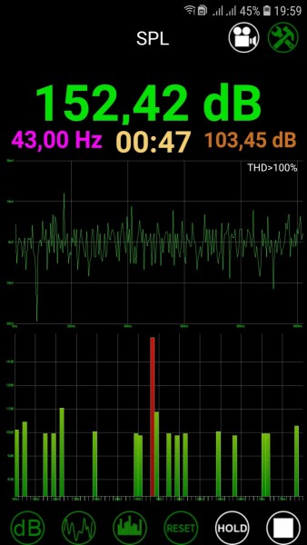

При укорачивании трубы рез сильно падает, при добавление 6см рез подрос до 152.4 но спинки уже не закрываются.
Рез 152.4 при 4194,4Вт, 151.42 при 3056Вт, 150,38 при 2099Вт.

Добавил 30 литров, начало валить ниже но рез ушел(( нужно подгонять трубу

130 литров для него походу много, не смог получить даже старый рез. Вернулся назад на 100л, а также решил вопрос с длиной трубы. Утопил раскрыв на 6см в короб, теперь сидухи можно закрывать.
