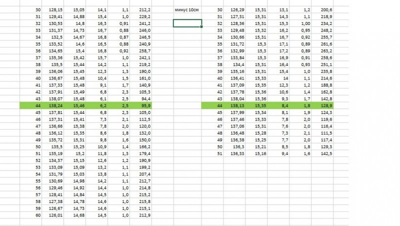

сделал замер по частотам. у ящика на первой позиции выходит резонансная на 34гц а макс отдача на 44?
вторая позиция с укороченным портом. Нужно резонансную подгонять ближе к макс отдаче?

Громкость на таблицах везде одинаковая?
Я вот из них понял другое (по минимальному току)
- первая - там пик на 43 гц вылез
- вторая - там вообще 48 гц
- третья - 41 гц.
А резонансная вообще какая, 43 ?

Farengeit сказал:
- третья - 41 гц.
Громкость на одном уровне. 1и2 картинка 250 труба, 3 -200труба.
По первой картинке получается настройка 34Гц
DB 7500.1+DB415D1/DB 200.4+DBW-80/DB180.4+DBMX80+DBT35
