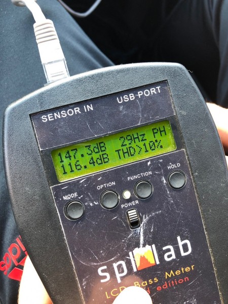

Гаражный результат, мощность не мерил.

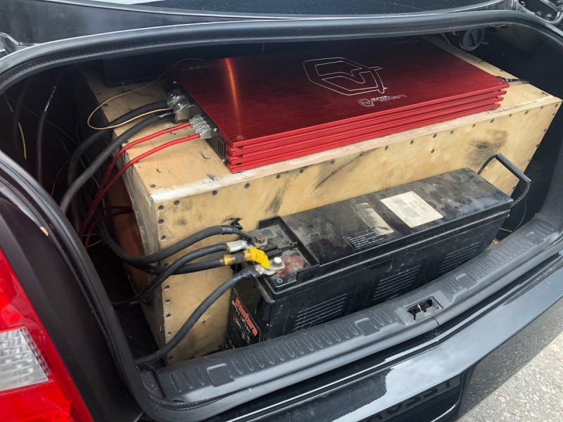

Авто: Nissan Primera седан.
Железо:
Сабвуфер: Pride BB 15v2 медь 1.8+1.8, подключен в 0.9 Ом
Усилитель: Ural PT 1.4000, гейн в шишку
Питание: кислота 55 под капотом + агм вентура 180ач в багажнике, гена сток, проводка кг35.
ГУ: пион 580
Короб:
Чистый объём: 130 литров
Труба: 200 с раскрывами
Двойная передняя, дин в салон, порт в левое крыло.
Замер на синусе, задние спинки сложены, открыто водительское и заднее левое окно. На 28 герцах такой же рез. До этого был кикс 1.1000, гейн в шишку, клип-лимит отключен, рез 145.3 на 28гц. После 2-3 минут замера колпак горячий, подозреваю, что расстояние между краем трубы и правой стенкой малО (всего 20см). По моим расчётам настройка должна быть 30 герц, но пик лезет на 28-29, ниже 28 и после 30 идёт спад.
Что посоветуете в первую очередь для повышения реза? У меня несколько идей: либо ужать объём, либо укоротить трубу, либо всё вместе, думаю пик должен сместиться вверх.
Я б начал из тестов порта )) ето наиболее безболезнений тест , в любой момент можно вернуть прежние параметри, тем более если у Вас порт на трубе
пик ниже это виртуальное удлинение порта в седанах особенно понижает настройку.укороти трубу маленько и будет повыше.а по поводу заднего открытого окна.мне в седане больше децибела плюсовало.только толку от этих замеров? на соревах не катит.мерий на открытую вод.дверь и усе.

У нас скоро местные соревки, там без разницы как и что открывать, поэтому открывал по-разному и искал максимум. Уменьшу порт и объём, как замерю - скину сюда )
