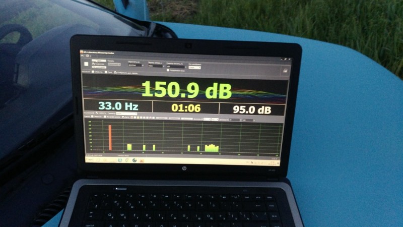

151,00 dB - SA DB415 - SKAR 4500 - (33 Гц)
Ребят помогите найти косяки системы рез не переваливает за 151,3 в не какую ((
Состав системы 70а титаната , гена впс 253 , скар 4500, дефбонс са дб 415 0,7+0,7 в 0,35 , машина вибре дабл редит крыша в 2слоя , двери багажник 1слой , хлопушка в 3 слоя .

Baiker сказал:
А должен?
Если все хорошо,значит все хорошо замаскировано :biggrin:
Тарас Кльован сказал:
Меньше обьем , порт побольше и буде горб
и так короб на 250трубе , был короб 120 л на 250 тоже полка была на высоких частотах
Уменьшай объем, у меня DB415D1 100 литров 250 труба 153.02db. При увеличении объема минусит.
