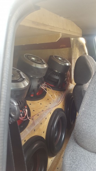

Не дает покоя моим рукам (и коленям) оформление ЧВ. И вот уже в третий раз сделав стену ЧВ у меня получился результат, близкий к желаемому.

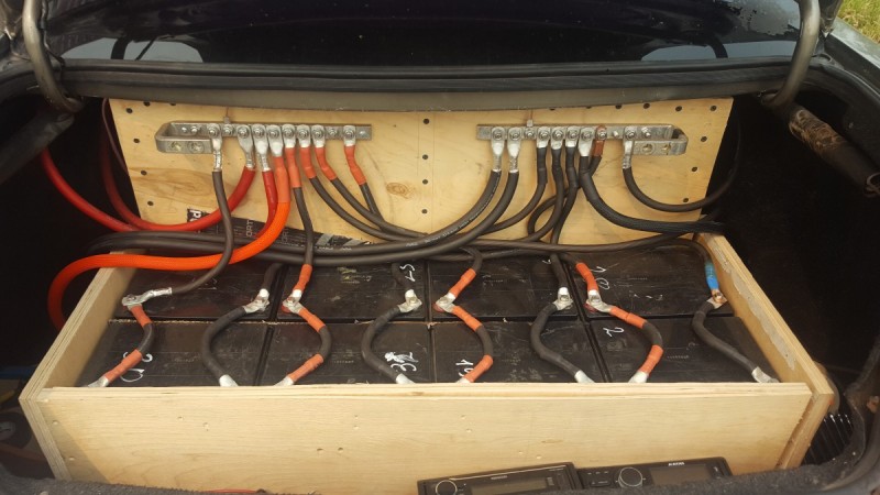

Итак: оформление - сужающийся ЧВ с раскрывом на выходе, порт сверху, сабы - 6шт новых AURA C124XL, питают 2*Tornado 2500.1 и восемь Yasa 55Aч
Подключено на повседнев по 3 саба на усь - в 0.66Ом; на выстрел комутировал всё в параллель и уси в мост - получилось 0.33 на мост! рост до 1.55Ом
Торнады добросовестно отдали все что могли - 4.3кВт, но думаю что они могут больше - займусь питанием....
P.S. на замере - мой рез слева.
