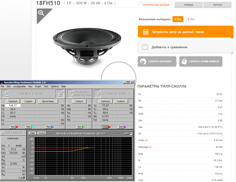

С выбором разобрался, почти, 800гдн. Но возник вопрос с каким сопротивлением брать? 4 или 8
На графике:
желтый-4 в 77 л.
красный-8 в 100л.
Получается 8ом версия чуть ли не в 2 раза громче, но больше короб и казалось бы, что нужен усилитель в2 раза мощнее чтобы качать 8ом, но по расчетам столько можно и не подавать. Интересно теперь какова будет разница в звуке.
На графике:
желтый-4 в 77 л.
красный-8 в 100л.
Да 4Ом версию, конечно...Плюсы 8-ми, наврядли настолько перевесят усовия эксплуатации в авто.

Прислали мне с сайта файтал про ценники на запрошенный мной дины, самая дешевая 18 на графике желтым обозначена
красным 800гдн 4ом в рекомендованых ящиках, файтал около 47. Кажется теперь решено!)Всем спасибо огромное!
