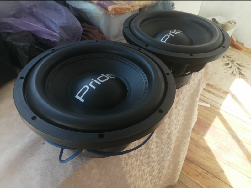

Доброго времени суток, помогите  пожалуйста с выбором динамика(ов), есть усь  2 квт в 1 ом,  стоит выбор между Pride MT 15 или 2 12 саба, место для короба ограничено 2 15 ставить нет возможности, бюджет около 15 т.р. подключать планирую в 0.5 ом питание позволяет

для одного мт усилитель слабоват будет. И что за усь вообще?

Kicx QS-1.900, в 1 ом слабовато точно, в 0.5 не будет достаточно?

1.900 в отличие от тысячника не так стабилен в низкоом. Смотри аккуратнее с ним.

площадь диффузора явно будет больше. но опять же смотря какие сабвуферы.

лучше  взять один хороший злой саб,  чем ездить с дешевым говном  в количестве двух штук

вечный спор одна 15ха или 2 двенахи. у 2 Х 12 площадь дифов больше и охлаждение лучше. НО 2Х12 саба  стоят больше чем один 15 саб. я бы взял одну 15ху(ББ версии второй говорят не плохой саб).

Лучше 2х12,ток хорошие, лучше чуть подкопи и возьми типа прайд  бб12в3,дст 30д2,если чуть подешевле то дст 302,прайд hp 12,отличные сабы, с запасом на будующее, станет мало тупо поменяешь усь на 3-4к.Если же все таки решишься брать 15 то прайд мт 15,либо дст 40д2,на мой взгляд цена-качество лучше нету.

Да подумал взять лучше 1.6+1.6, что бы наверняка, остановился на МТ 15, а если чего то большего захочется продать его проблем не составит
@Max1995ms Ты кексом 1.900 не раскроешь два хороших мотора. Поэтому лучше пустить всю мощу на один бодрый дин. Насчёт низкоома правильно говорят, тоже раз на раз с этим усем, всё таки 1.1000 по стабильнее будет.
Я рекомендую 1 бодрую 15". Возьми Pride MT 15 (раз уж твой выбор пал на него) с катушками D1.6 и в 0.8 подключи на Kicx 1.900, будешь спокойно кататься :haire:
*Добавлю: два мотора, конечно, лучше чем один, но только в том случае когда у тебя есть мощность на эти два мотора. В противном случае - растрачиваешь потенциал уся. Плюс ко всему - два мотора это однозначно низко-низкоом, для этого усь нужен соответствующий.

2*12 будет интересней, и клубняк стучат, и ветер гоняют.  после того как соберешь возьми на тест усил побарче, сам сделаешь выводы.
пс в свое время два дешевых каденса zrs серии от рф2500 удовольствия  от прослушивания доставляли больше чем два сандаля от олимпии, но к 2 сабам еще и фронт решает... если все же мы про музыку а не ворон с поля поднимать занижеными африканцами со 128 кб/с
