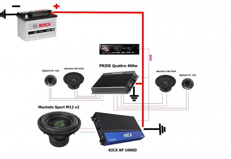

Всем привет, решил собрать систему, я новичок в автозвуке и много ещё чего не понимаю, посмотрите компоненты и дайте оценку системе, насколько она сбалансрована и будет ли вообще петь. На счёт бошки ещё не знаю, вряд ли это будет процессорная голова. Спасибо!!!:biggrin:
Фронт:
Machete LW-65A4
Рупора Alphard DT-102
4-х канальный усилитель PRIDE Quattro 400w
Сабовое звено:
Сабвуфер Machete M12 v2 D1/D2 950w

Machete LW-65A4 такой себе выбор для двухполоски,  уж лучше поставь серединку к сабу,  ну или делай трешку, без середины будет играть как будто голос из сортира уж извини за сравнение, эти дины не для этого.  Моник на саб можно и пободрее взять, если бюджет позволяет.

1).Нет - не сбалансированна.                  2). Нет - петь не будет.           Провал, а точнее полное отсутствие СЧ диапазона и противные "высокие"  - вот это будет.

Посоветуйте что-нибудь? В плане динамиков и моника в пределах разумного бюджета, чтоб хороший киловат выдавал на этот саб. Трешку бюджет не позволяет.
@1gorun Динамики замени на Machete MM-60 хотя бы. Моноблок на Machete MA-1500.1d / Avatar ATU-1500.1D / EDGE EDA1500.1-E8 / ARIA HD-1500 / MOMO D-1500 v2 / или выше, насколько позволит бюджет. Твой саб с каким именно катушками будет? А то ты указал D1 / D2. Твиттеры DT-102 так себе, но в этом бюджете они все примерно одинаково играют. Тебе нужно собрать двушку СЧ + ВЧ, желательно найти ВЧ чтобы играли по-ниже, от 4-5кгц хотя бы. Тогда будет приятно звучать. Высокие не бери, которые от 8кГц играют, будет несостыковка с СЧ, там где СЧ не будет дотягиваться до ВЧ будет срач откровенный. Границу раздела делай на 4-5кГц. Как-то так.

Спасибо большое за отзыв! Саб с катушкой 2.8 2+2 950w rms, можете подсказать бюджетные вч чтоб как вы сказали реально от 4-5кгц играют? По поводу динов, если взять mm-60 или pride emerald fb, будет ли «яма» между сабом и среднечастотником, то есть это не мидбассовые динамики они низко не заберутся, как всё это будет играть?

Будет провал, ты его не как не избежишь без трешки. Бери сразу соло мини вместо fb , саб до 50гц либо до 63 как понравится , сч от 100 4м

Резать поверху надо, очень высоко забираются,  в итоге рак ушей + не живучие и не панчат вообще. Да, громкие относительно с небольшой мощи,  но на любителя.

Будет, но при валеве в шишку отсутствия панча или его присутствия от одной пары сч ты не заметишь?  Тут уже решай громкая 2х полоска или умеренно громкая трешка. Даже с таким сабом я бы уже не заморачивался по поводу провала в мидбасовом диапазоне.  А вот насчет гу заморочься, возьми хотябы процессорный кенвуд, они не сильно дорогие.  А дины желательно взять с запасом погромче, одна пара все-таки. Либо как выше написали соло мини либо что-то подобное  и желательно прослушать перед покупкой.

Спасибо большое человек добрый, присмотрелся я к новинке соло мини, играет не дурно из всей линейки, то есть: руби. эмиральд, соло в2 и стоят дёшево, но всё равно правильно ты сказал, что стоит прослушать перед покупкой, На счёт моника, из бюджетных присмотрел два ежа (edge) на 1200 и на 1500 в 1 ом, разница у них 1500, как они вообще в плане качества и стоит ли переплачивать за более мощный, ведь я и так урезан в бюджете. Спасибо!:good:

Честно даже не знаю,  глянь обзоры может есть уже отзывы.  Но за этот бюджет есть очень много альтернатив, в том числе и с большей заявкой, а если глянуть б/у рынок, так вообще можно найти интересные варианты. KINGZ AUDIO TSR-1500.1 можно попробовать найти, Гриша уж божится, что он даже в 0.5 стабилен, наверное всяко поинтереснее будет, да и дешевле.

Моник бери Зевс , звук не очень , но зато проверенный вариант и цена доступная
А динамики надо слушать самому и выбирать, по-другому никак или если хочеш погромче, то бери эстраду
