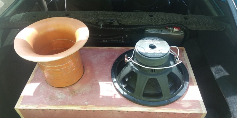

Всем привет.
Состав системы:
Голова: Pioneer MVH-X580BT

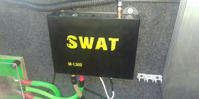

Саб: Machete M15D4
Моник: SWAT M-1.500
Питание: АГМ 88А под капотом, LTO 40А в багажнике, Провода + и - КГ-50 прямая протяжка до дистрибьютора, там расходится на усь под фронт и на моник КГ-35, Гена 115А приора. Машина ВАЗ 2108. Шумка вкруг 3 мм STP и Sorbeo.
Короб на 200 трубе, 95 литров чистыми. Направлен в салон, спинка откинута.
Результат 142,8 Дб на закрытое авто.
Система строилась под формат BTL, класс дебют.
Ограничения:
1. Максимальная стоимость сабвуфера в рознице - 7500р.
2. Максимальная стоимость моноблока в рознице - 7500р.
3. Ограничение по RMS моноблока 500 Ватт (заявка в наименьшем сопротивлении).
4. Соответственно, всё в багажнике, открывать можно всё, кроме капота, сабы только завод (на феррите).
Главный вопрос - как улучшить рез системы, оставшись в том же классе? Данное железо в продаже, хочу купить что-то поинтереснее и пробовать на открытую водительскую дверь.
Какое железо посоветуете и куда расположить порты с сабом?

Порт в 2108 работает только в крыло левое . Пробуй работай с коробом и будет тебе результат)
Егор-s15v3 сказал:
Спасибо) Попробую)
Ну и в идеале саб поменять на 15Д2 чтоб сопротивление в 1 ом было. А по поводу крыла..... все познаётся в практике. Не факт что крыло заработает)
Sirakuza сказал:
Все верно ,потому и говорю ,что работает только в крыло )

Егор-s15v3 сказал:
Для разных типов короба, подаваемой мощности, работы с салоном может быть своё расположение короба. Банально, посмотри на оформление чемпиона по версии BTL в классе до 500 вт. У него тоже ВАЗ 2109. И я что то не заметил чтоб он в крыло стрелял) дальше спорить не вижу смысла. Ибо давно понял что в области звукового давления можно чего то добиться исключительно собственными опытами. Аксиом здесь нет.
