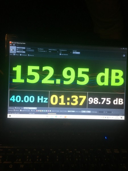

151.7dB - Pride UFO 418 - Stock 2k - (42Гц)
Продолжаю поднимать результат ! Вместо двух бб 15 теперь один 18 уфо ! Первий ящик бил на 315 трубе обьем 220 л , еле 149 перегнанул до 2000 вт , в той же ящик потом ставлю 250 порт длинной 24 см и вижу уже 150.1 на 37 Гц , моща чтото около 1800 вт . Надо било поднимать настройку. Уменьшаю ширину короба на 13 см и получаю 190 л чистого и 40-41 настройку. То что надо .
Усилитель Тарампс мд 3000 в 0,35 ома ?
Настроечку опустил , рез немножко поднялся. На 39 Гц 152,92 с малиша мд 3000
На Финале ДБ Драг показал топовый результат с мощности до 2 кВт. Цель именно была перешагнуть 152 дб. Радует тот факт что боевая частота 39 ГЦ , только уехал из зоны замеров - сразу можно валить музло без всяких переделок :cool:
Усилитель перед финалом сменил на АЕ 3500, в чем немного лоханулся, мощности 2 квт ели насобирал)) в паланах результат был 152,5 , но и етого хватило, суперники даже 150 дб не могли пройти
