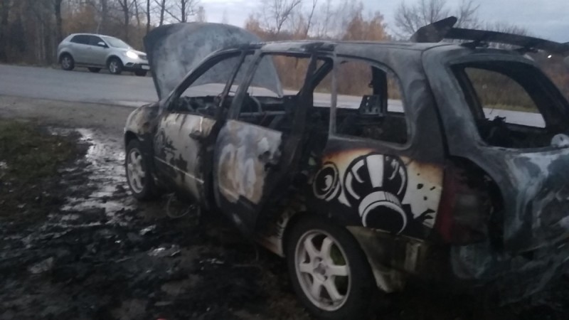

Друзья, у нашего брата по автозвуку случилась беда!
Еще 5 октября удачно Сергей (https://vk.com/dog_73) выступил на этапе соревнований по автозвуку SPL в городе Саратов, заняв очередное призовое место, но сегодня (6.10.19) вечером случилось страшное. Произошло возгорание из-за короткого замыкания в банке титаната. Потушить огнетушителем возгорание не удалось. Пламя за считанные секунды перешло на салон и весь автомобиль. До приезда пожарных от автомобиля и оборудования ничего не осталось, удалось только короб откинуть недалеко, но саб тоже пострадал. Так же и все документы, находящиеся в салоне тоже сгорели бесследно.Сумма ущерба насчитана около 500к рублей.
На данный момент состояния здоровья Сергея в результате пожаротушения - ожоги рук, проблемы с дыхательными путями - пока на лекарствах.
Будьте аккуратнее с титанатом, друзья.
https://vk.com/avtozvuk73
Что-то много огня в последнее время в Автозвуке. Хорошо, что все обходится без человеческих жертв.
Поаккуратнее надо быть с проводкой ...

Пишут,что замкнула именно банка.Как это установили интересно..
Если все хорошо,значит все хорошо замаскировано :biggrin:
А что вообще произойдет, если замкнуть банку? Мне кажется просто напряжение общей батареи должно стать минус 2,3 вольта.
Да вот тоже не совсем понятно.
Есть видосы где ее ломом насквозь пробивают и она не только не горит,а работает как работала.

А ещё тогда, когда говорят ,что "замыкание произошло в банке"...Чему там замыкать?
2хAQ412 & SQ Q1-3500D.1
Правильно сказал Виктор Левкович, там наверняка кз в проводке, а титанат способен отдавать огромные токи при КЗ и соответсвенно такой ток любой кабель раскалит до возгорания. А то что там на фото банка титаната раскрытая, так корпус алюминиевый у банки, легко расплавить

Nastradamus сказал:
будет как итог - пожар, тут много можно разных версий выдвигать, как вариант, облом шпильки, шина ушла и замкнула на другую шину, кз одной банки вроде как 1800а, легко могло все пыхнуть.
Nastradamus сказал:
нагреется банка. р2в замыкали банку провдом с + на -. Разогрелась банка и провод и все. Взрыва или пожара не было..

ну элементарную ситуацию замыкания шпилек (выходов проводком) мы не рассматриваем, тут все слишком просто и понятно.
речь про кз внутри банки и как это вяжется с видосиками, когда банку пробивали ломом или чем там и она спокойно работала ...
переполюсовка 1 банки... я такое встречал в оптимах.... банка сама меняет минус на плюс... а тут видать сила тока сыграла злую шутку...
@Magic Stick прямо в сборке ??? не поддается моему пониманию ))
переполюсовка это когда ты разрядил банку и зарядил ее обратной полярностью. такое используют для оживления АКБ, но чтобы оно само так произошло в сборке ....
так бы каждый второй автобус в китае полыхал. сборочки там на борту не чита нашим :lipo:
