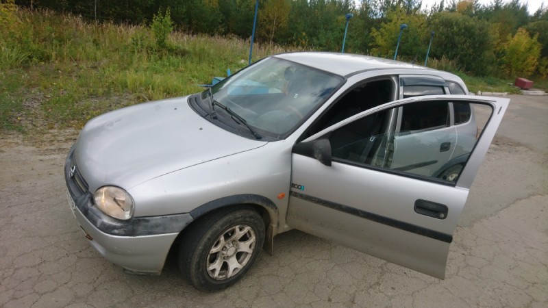

Авто был Куплен конкретно для Соревнований(цвет,комплектация,личный Опыт и т.д) в том году - 2018 Осень.....за пол года,что успел - сделал:подготовка виброй,короб с Тойоты,на которой выступал ранее и переделал под Корсу....Ожидал Конечно не тех Резов,которые на сегодня,но это не просто всё было проделать,т.к делал всё Один,в гараже при не постоянной температуре....Сделано не одна 1000 замеров,всё же пришёл,к чему стремился и за год владения тачкой 2-х Кратный Чемпион России Раска и Турнамент,дальше забраться не получилось.....Настрой был на Финал в Ростов,но....Не в этом году - видать,проблем через край...

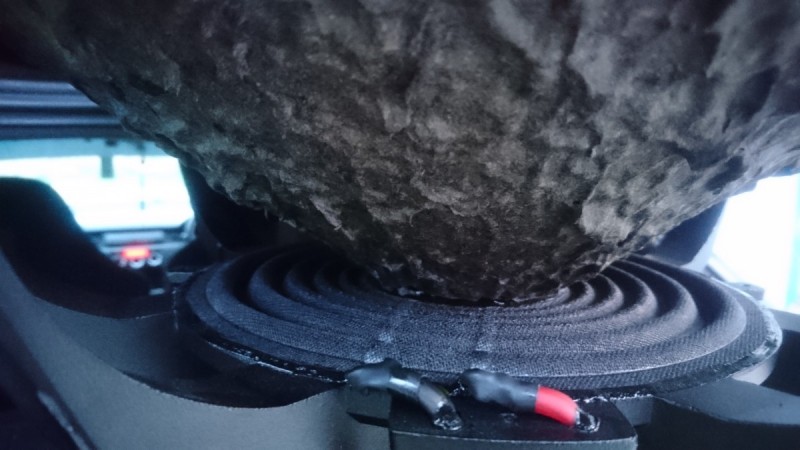

На протяжении сезона саб перебирал много раз,не менее 7 раз уж точно,в поискам эфф запчастей к сабу....

На Раску в Тюмень решился ехать на 1x12 SQ 412 в класс до 2к.....т.к с коробом и усем не проходил в класс 4к по правилам,пристрелял за пару дней 1х12 и поехал
Взял 1 Место в Классе до 2к -154.70,лучший рез на тот момент по РФ.....SQ412 был прям очень доволен.....
На 1х12 эфф частота выпала в 57Гц
Короб на 200трубе - 35-40 см,чистый Объём 50л
