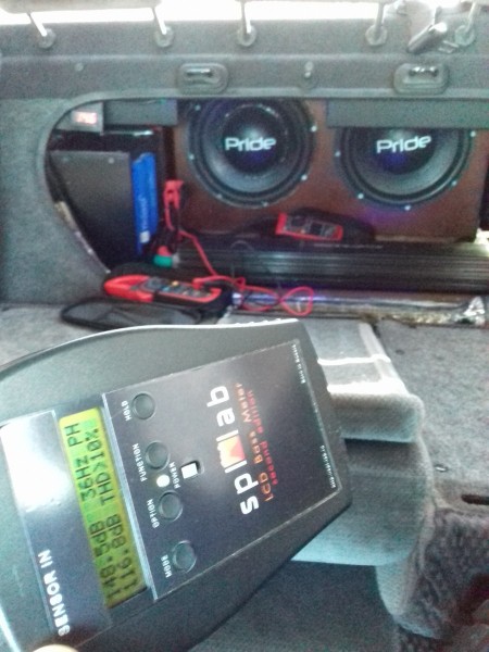

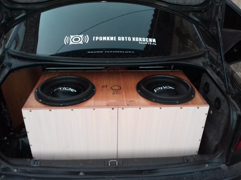

Теперь связка:
2х12 Pride bb12v2
1х Ural db3500
Секция LTO 35ah в багажнике
Генератор штатный 100а

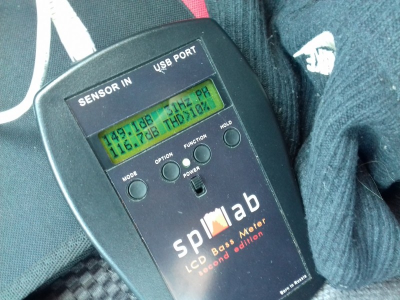

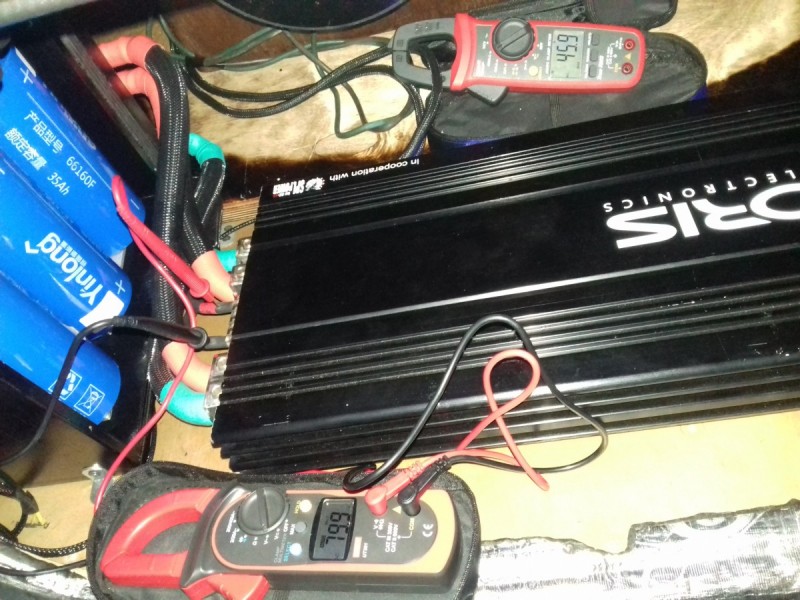

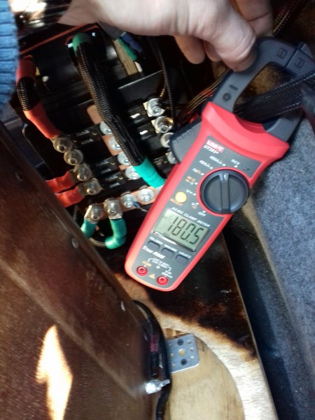

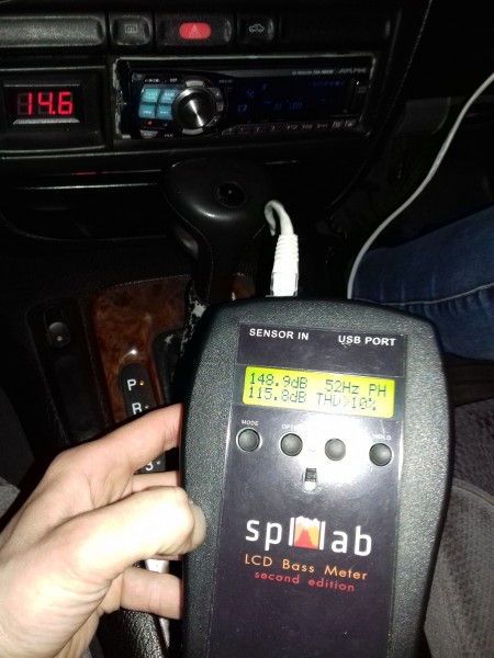

Первый старт на полностью закрытый автомобиль, мощность не мерил в пределах ~ 1700-2200вт на два саба.
При открытая передняя дверь дает прибавку +0.9дБ, но в данный момент в расчёт не берётся, в планах стрит сток транк 5к.

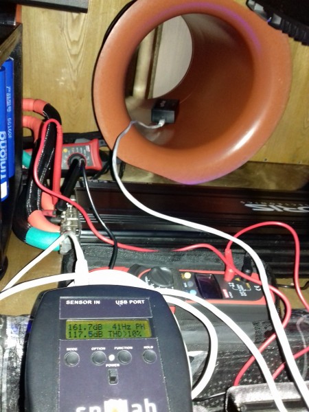

Замер производился при -18гр в ветер. Все холодное как лед, стабильно, запуск в 0.45ом, рост импенданса ориентировочно от 1.2ом и выше. Автомобиль не готовился, порт не герметично, собран для быстрой регулировки квадратурой в 2-3минуты сдвигается, внутри не зафиксирован. На днях прийдут приборы для замера мощности с пикхолдами.
Жду весны и начну пристреливаться, двигать, корректировать в поисках реза на закрытый автомобиль, так нужно увеличить питание и сменить моноблок.

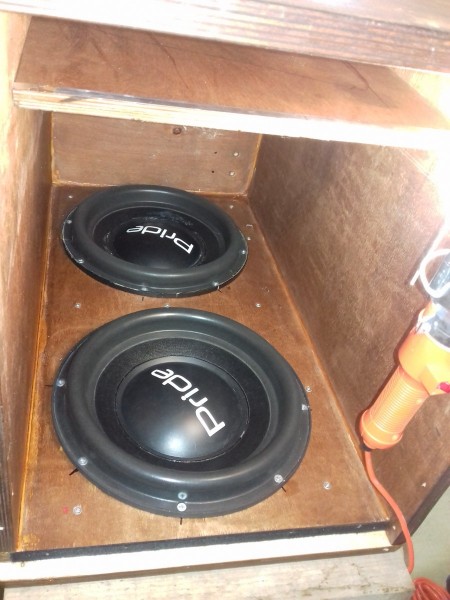

В данный момент оформление собиралось для клубного жанра, тактильными ощущениями полностью доволен, без т.корра басовая партия и напористость реализуется спереди, по фронту без изменений Ruby 6.5 в ЗЯ, Ural db200b в ФИ, ВЧ купол алюминиевый, ГУ и усилители Alpine, источник CD диски.
С данными сабами будет три оформления, одно из первых и то не пристреленное, так же низовой повседнев планируется как же без этого.

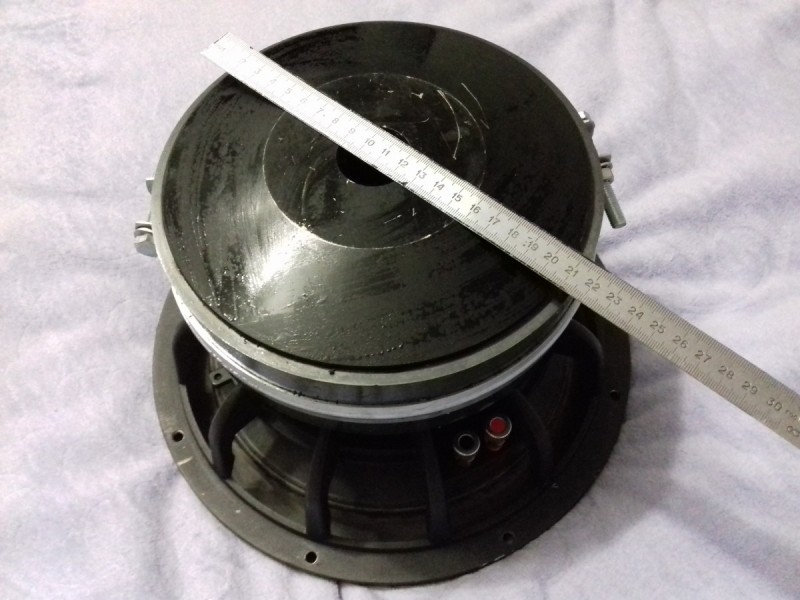

Снимал т/с. И фотографии самих малышей. Хомуты по классике жанра :pardon:, на одном разбегались ферриты 1.5года назад у знакомого, у второго хомут для страховки :biggrin:

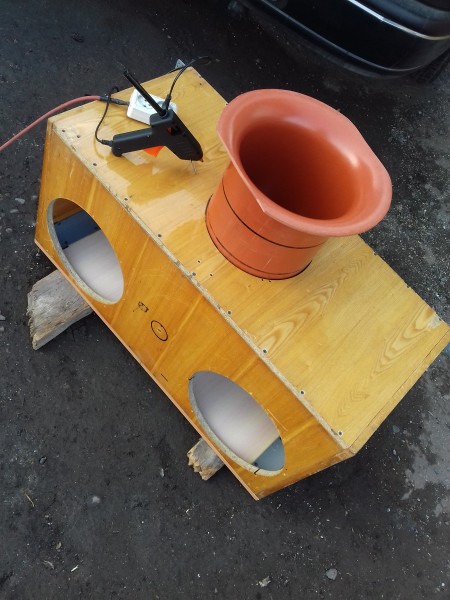

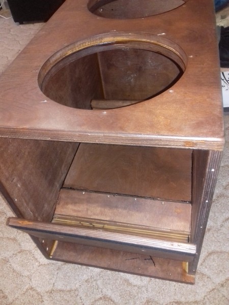

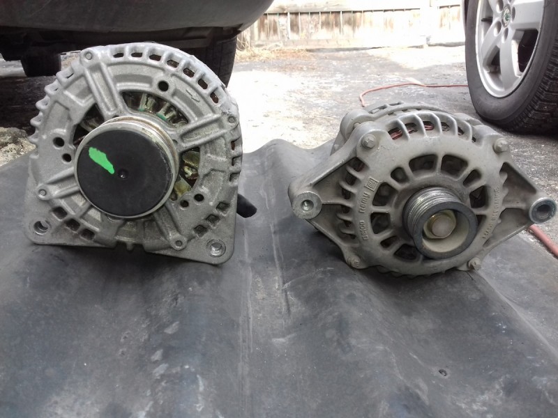

Зима... По тихоньку сменил моноблок Ural db3500 на Oris Armada 6500 by az13, прикупил трубу 250ю, собираю второй короб, который будет изпилен в решето, в поисках лучшего.
В имеющемся коробе, удлиниться порт и будет повседнев, с регулируемой квадратурой, так как не завалили верха в нём, как ожидалось.
Надеюсь к сезону поднять питание (смена генератора минимум..), увеличить сечение протяг и дубляжей.
