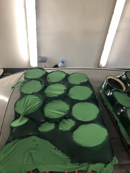

Подготовка идёт полным ходом. Начал с фронта в планах было 6-16” поставить до подлокотника что бы войти в класс лайт, но что то пошло не по плану 😂 В итоге 10-16” и три рупора
По фронту будет 10 пар — kicx ls65 и три пары kicx tw 37 neo

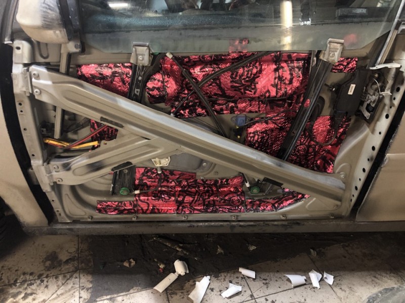

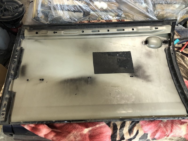

Примерно месяц назад я увидел что идёт набор в команду STP которая можно предоставить виброизоляцию. Подал я значит заявку и в течении недели я уже был в тиме. Фирма STP предоставила мне 12 пачек новой вибры которой ещё вроде нет даже на рынке. Называется STP MASSA BASSA 4,2мм. Так как фронт к меня почти готов, осталось только закамутировать динамики и поставить их я решил быстренько сделать виброизоляцию дверей. В общем сделал передние одним слоем: С салона, внешнюю карту и внутри. Задние двери одним слоем с салона.GIAAAgDFDeA-960.jpgkMAAAgDFDeA-960.jpg

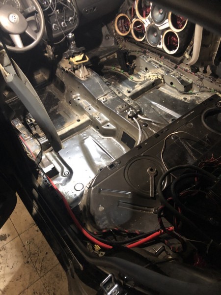

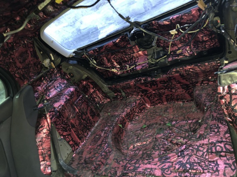

Закатал крышу в 3 слоя и пол 2 слоя задние пассажирские и переднее водительское место под ногами. 3 слоя пассажирская сторона так как туда больше нагрузка. Можно было бы все укатать в 3 слоя но вибры мало.
