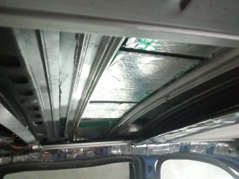

Стоит одна Т15. Проклеил крышу 4мм в два слоя. С зади у стекла стоит усилитель крыши под него не подобраться, залил немного стекольного герметика. Начало рвать крышу Подскажите пожалуйста как можно решить эту проблему.

Предложили одну идею. Вырезать штатный усилитель оставив лишь места крепления обшивки, заварить трещины и приварить пластину толщиной 3мм  по всей ширине крыши. Ну и естественно все покрасить придётся.
Просто пластины 3мм будет недостаточно. Ее так же будет колбасить.
Варианты:
1) варить изнутри сетку 150х150 из прута 10мм + вибра
2) клеить изнутри такую же крышу на стекольный герметик. Толщина слоя герметика не менее 8мм
3) клеить стекломат + стеклоткань изнутри слоем от 10мм
В дальнейшем, скорее всего будет рвать двери, пол, стекла. На данный момент слабое звено крыша.
Авто с люком, пока рез 147+. Решил обезопаситься заранее,вклеил алюминиевые профили на шовный герметик. Сверху закатаю Бимаст Бомб
