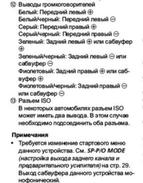

Подключил магнитолу пионер 4 динамика при настройке баланса звук не уходит влево и вправо а происходит херня типо когда в центре появляется эхо и голос почти не слышно а когда переводишь полностью вправо или влево появляется голос, помогите в чем напутал не пойму(( проверил все динамики по полярности правильно
До установки гу стояла в другой машине и было все ок но на 2 динах играла
А мультиметром как ты проверял на гу? - там переменный ток.
посмотри ещё раз на самом гу - должна быть наклейка на корпусе с цветами акустических проводов и пояснением.
какая модель гу?
