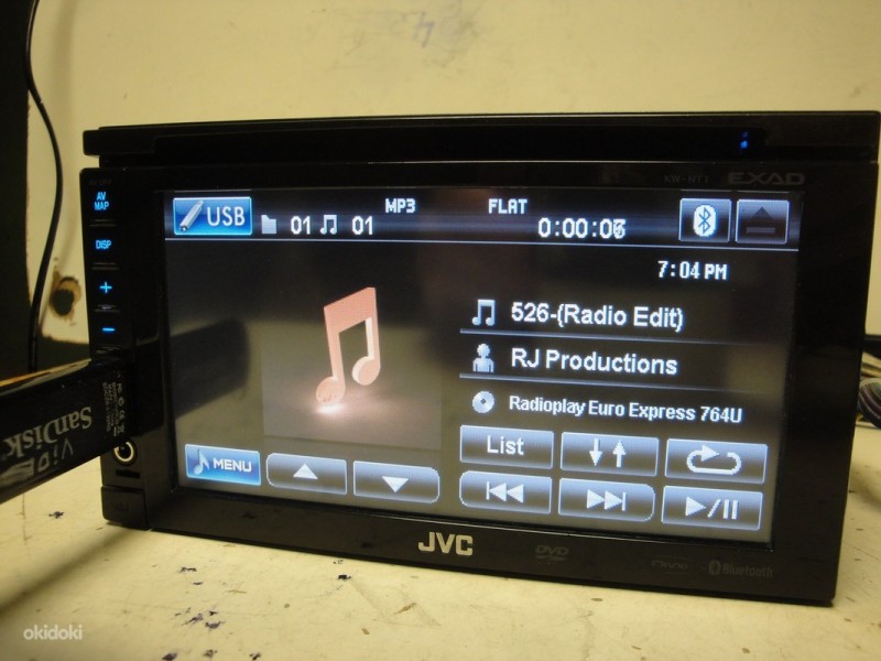

Имеется магнитола jvc kw-nt1 и машина гибрид. Дело в том, что при резком ускорении и в момент торможения когда машина почти остановилась происходят какие-то помехи в звучании, как будто я слушаю на очень большой громкости и ей не хватает мощности все это происходит на громкости в районе 16 lvl, а иногда магнитола и вовсе выключается при таких действиях если слушать на более высокой громкости, раньше я спокойно мог слушать и на 28, проблема была и раньше, но пропадала сама, а сейчас это стабильно . На днях же на заглушенную мафон просто выключался и тут же включался. Никаких ошибок ничего не горит. Напряжение не замерял.
P.s не давно ездил на адаптацию вариатора, при подключении скана мафон так же включался и тут же вырубался, диагност сказал, что возможно она подключена к блоку управления. Так же не давно узнал о системе SVC, и подумывал на неё уже, но вряд ли она есть на наших машинах.
