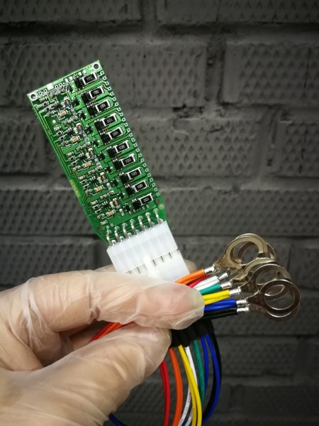

Ребят всем привет) купил титанах две секции . Посмотрел инфу на ютубе : подключил . Подключил балансир, но он оч сильно греется.. это нормально? Или что-то не так сделано?
@Vista неправильно подключил, для такой коммутации понадобится 2 балансира.
Или переподключать в 2p6s, то есть переделать два акб 14вольт 30ач в один акб 14вольт 60ач

Я бы не был так категоричен) А в каком месте греется? Как я вижу, получилась одна сборка 60Ач, просто в качестве перемычек используются провода от балансира.

Дак а как он балансировать будет без нагрева то?
Он же работает за счет того что все банки высаживает до напряжения самой разрженой.
А если физику первые классы изучали то должны знать что будет греться

отключай все к ебеням ...
а то че нибудь сгорит ....
провода одного цвета должны быть под одной клеммой и в одной точке.
Из всех схем ты выбрал самую неправильную )))
Все ответы выше...как он ещё не отъехал у тебя.)
