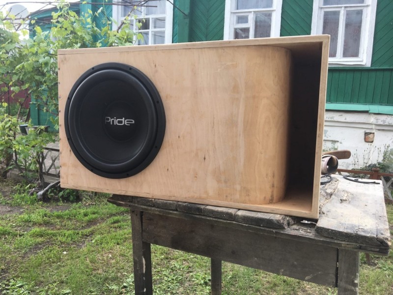

Привет стоит саб pride junior pro 15 в коробе на раскрытой щели,короб рассчитан правильно все как надо,моноблок момо д1000, магнитола кенвуд 105.
При громкости 29-30 саб начинает играть рывками как будто быстро убавляю и добавляю громкость
По питаню 75а акб протяжка кг 50 ген 80. Дубляж тоже из кг 50.
Выкинь момо и проблема скорее всего решится.  В 1 ом преждевременный клипп, такой вот у них косяк.  В свое время поменял 3 таких уся и все с одним косяком,  пока не перешел на другой усь.
