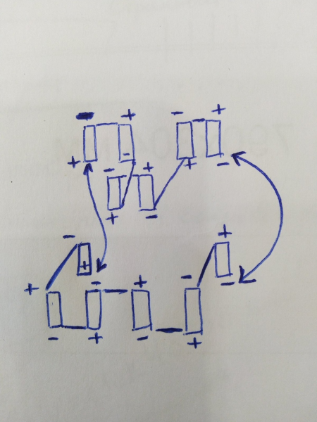

Помогите с коммутацией титаната
То что на фото мой мозг отказывается анализировать. Самому интересно как это работает.
Я делал так:

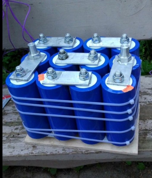

@Red Вот так там сделано, только почему то клеммы сверху...вроде по идее их лучше поставить на "объединении" секций.
Там где будешь параллелить. Собрано две секции, потом между собой в параллель.
