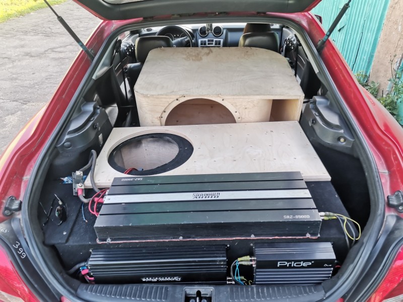

Всех приветствую. Авто hyndai coupe, багажник маловат под музыку но все же, 130л чистыми получается. Питание wps + 70ah lto. моноблок Saz 3500v1. Стояло 2 ежа 122spl, играло более чем достаточно 148 на 31гц, пол года они держались как могли, но в итоге шайбы оборвало, на одном даже катушка от диффузора оторвалась (кстати обьем изначально зажал до 110 из-за конь хода). Что же лучше будет, а главное надежнее, остаться на 12 мт (т конечно хорошо, но дорого, да и моника не хватит) или же перейти на S15?

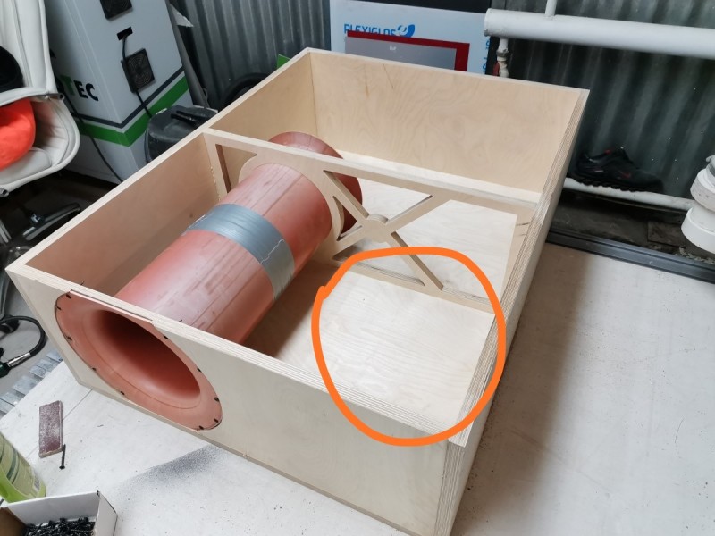

@Aerocool30rus 1,6+1,6. Понятно, что 0,7 было бы лучше, но за ту цену, которую я отдал, нужно было брать 😁. Есть ещё вопрос, касаемый расположения саба в коробе, хочу на свой старый короб прикрутить накладку из 21 фанеры, но не знаю как лучше расположить саб, слева или справа? Слышал что чем дальше от порта, тем лучше, но там ещё перегородка посередине, которая может как то повлиять...
Пс. Запускал в доставшемся с сабом коробе, валит достойно, на ход выходит от саза, полка прям широкая, но не лезет короб мне в багажник 😬

Сколько литров коробас,  что эска выходит на ход от 3500? Ты от мтх хочешь короб оставить?  Наверно лучше будет так,  дин лучше контролить будет.  Ну и наоборот соответственно, что разгрузить ближе к выходу порта двигать

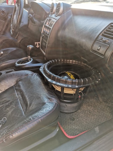

Валит💪 на слух громче ежей, чуть выше, 33-34, бас жёсткий, треков 5 в шишку, чуть тёплый колпак, полка царская, с 30 и до 40 уверенно, ну и цифры чуть попозже, доехать надо до товарища с прибором. Я доволен выбором 👍😁

Ну да эска по сравнению с мтхами и даже техой жестковато играет вернее как бы напористее. По сравнению даже с мачетой спорт эска мягче для меня хоть и играет в разы сильнее.    Зато потом как привыкнешь у тех же мт бас рыхлый как будто.

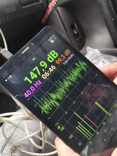

Позамерялся сегодня, рез подрос😁 можно конечно чуть поднять, заклеить в багажнике жабры... ну и на последок подкинули 10к, без фанатизма, первый замер 151 было, но не сфоткали🤦‍♂️
