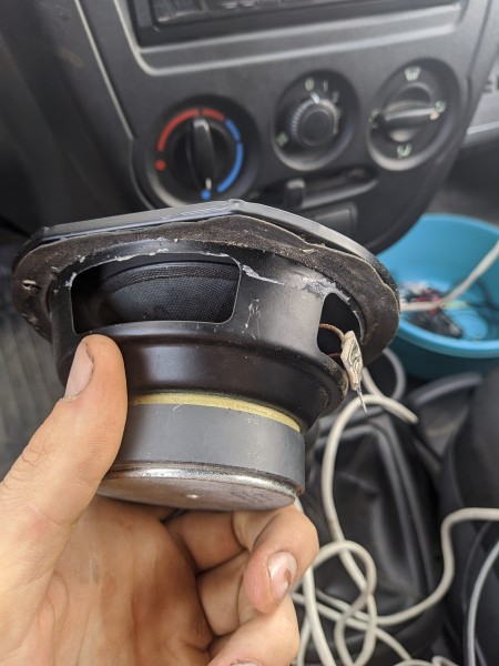

127 dB - subwoofer 4" - avatar 2000.1D- (41 гц)
Купил трубу 160 см двухметровую и хотел уже распилить на части, как вдруг пришла идея засунуть туда Дин из домашней акустики Samsung. В теории это идеальный чв для него. Площадь 200кв, что в три раза больше площади диффузора, длина 200см, что соответствует настройке 39гц. Выпилил круг, заклеил пластилином и скотчем и пошел замеряться. Играет все это, кстати, очень бодро. Мягкий и в тоже время точный быстрый бас.
