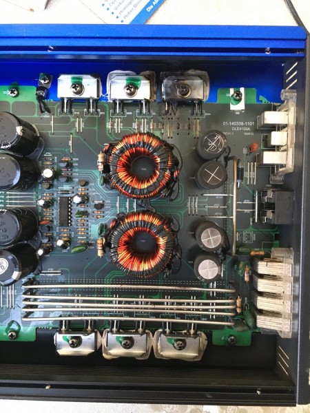

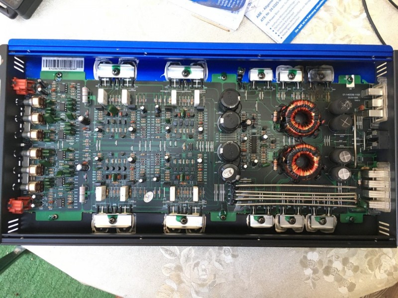

Доброго времени суток - сгорел усилитель звука в машине, помогите определить причину - сам усилок, или проводка.
При включении Gain - на паре задних колонок загорается PowerProtect , выкручиваем в самый ноль - лампочка тухнет, передние играют нормально, только чуть крутим Гейн на задних - горит лампочка, в очередной раз когда я крутанул - он просто задымился ))
При этом предохранители что на усилителе , что на проводе питания от АКБ целые!

Кз в колонках, проверь колонки, и оконечники, а теперь ещё и бп полыхнул..

@Dima323  а как мультиметром  это проверить? Колонки на КЗ и оконечники? И как думаете - усилитель ремонтропригоден или на мусорку нести?

@nevidomyy мерий сопротивление колонок и сравнивай с паспортным и при нажимании на диффузор сопротивление должно меняться, усь тащи в ремонт
