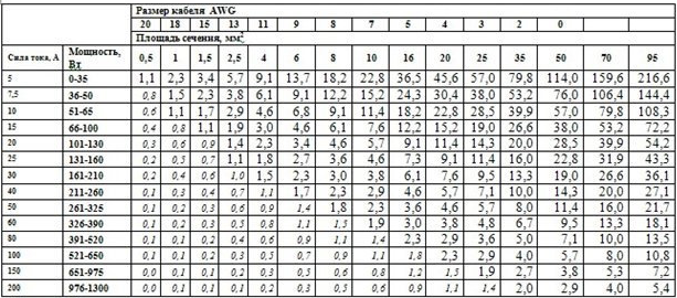

@kos009 @kos009 Если титанат в багажнике, то наверно можно и один 50 поставить, но я бы к 35 еще 35 добавил и по 100А преду на каждом. От титанадо усей сечение в зависимости от длины кусков. И читайте внимательнее.
