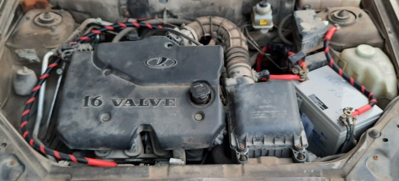

@Araik505 @Araik505 Взял вместо кислоты aqqu 75 ah, нормально влез под капот приоры, типа таже дельта но не боится сильных холодов. Ниже 13.6 не падает с фарами и печкой, общий номинал усилков 3 кВт, ген 115 ампер, дубляжи.
