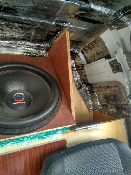

2 патриота 18 усь кекс 1.900 рез 145 на 30
@Legioner а толку? Уже 11,9 и так просадки, надо питание усиливать в первую очередь...

@watamad какой Рез на частотах от 34 и выше? Если ты говоришь настройка 29, то на 30 не пик по идее должно показывать
Helix DSP3>оптика+Alpine IVA-d310> Dragster DMX10.1(2)+Dragster DMZ8(3)+Alphard T34(3) (3полоска)+Kicker SoloX 18(2) &Solo X12(2) > Steg K2.04+Alpine PDX-F6+Alpine PDX-4.150+Taramps MD8000.1(2)> Valeo 180A+LTO 80A  156,08 дб EMMA
@watamad мощу мерили? Как по мне, объёма очень много, скорее и рост сопротивления конский, + что там по жёсткости конструкции?

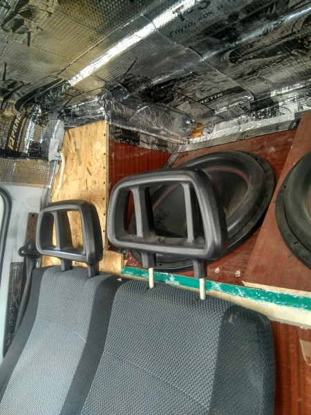

Дак газель то 6ти местная была? А то ты написал 3х местная я и подумал куда ты короб сунул. Удобно со спальником)))) было. а ты красава заморочился. :good:
А по системее мне кажется порт у тя большой. Так на взгляд. Не всегда большой порт работает. У меня на 2 15ки 400 кв. А 700кв  рез был меньше. Хода небыло. Зажимал по 100 и рез рос. Ну и кислые аккумы медленно отдают вольтаж. Пробуй зажимать. А то 40 герц пик высоко. Неприятно играет. И спад на 3 дБ у тя на 30 это много думаю. :hi:

@Евгений варламов 3местная саб в багажник ушёл думаю что поэтому и давит мало типа короб почти по середине стоит
@Евгений варламов тоже думал когда 2 булавы стояли когда подкинул еще одну примерно 0.8 плюсом на 40 и 3 минус на 25 как поиграть обьемом и портом не перепиливая и кирпичей))
