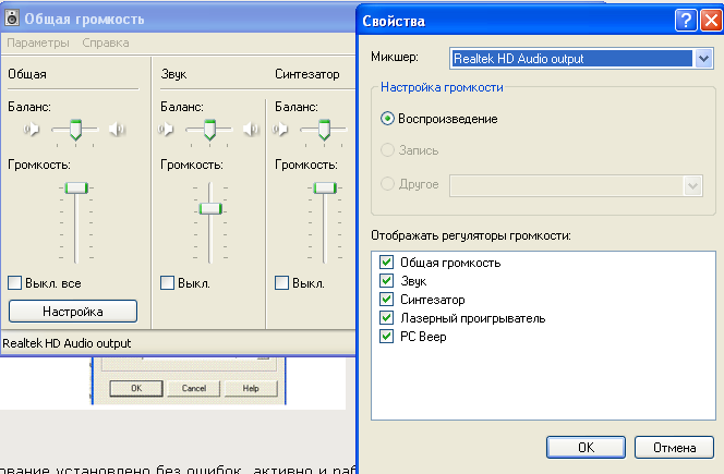

всем привет может кто скинуть скрины проводов? И если вместо провода два сделать платку что нибудь изменится?
Народ, помогайте...
Поставил програмку.
Причем ставил на 2х компах, на работе под ХР и дома под 7кой.
Уже сносил всё, вычищал реестр и т.п.
Вот не хочет активироваться окошко.
Куда копать?
Пыс. Всё звуковое оборудование установлено без ошибок, активно и работает.
