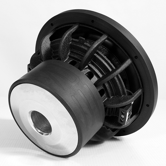

вот что у нас на одном форуме написали:
на этих "американских" сабах такая же корзина, что и на остальных граунд зиро, сандаунах и прочих скарах. с одного китайского завода)))
http://www.takamineacessorios.com.br/prdfotos/alto-falante-10-gro ... a_3237.jpg
http://www.reaudio.com/products/Woofer/13-RE%20Pro%20SE/4.jpg
80-Rainbow26Tit-ST60-ADW600-RF400-2 ESX1040x2-Bost2300
Это нормально, какой смысл тратить деньги на какие-то дизайнерские корзины, когда их можно вложить в разработку, например, магнитной системы? Корзины удачные - крепкие и с крупными окнами, их многие используют. Насчет "китая" можно сказать только одно - все сабы, начиная с SE и выше, собираются на заводе в Калифорнии.

Пока вы тут спорите китайская ли это корзина норм люди на таких корзинах рекорды умудряются ставить. РЕ предпочтителен своим звуком а че уж там напичкано калифорнийцами ваще паралельно
Вот и я про то же. К примеру, Red Star тоже использует в некоторых моделях такие же корзины, но это ж не делает эти сабы китайскими :smile: Вся концепция звука (или давления, смотря для чего саб строится) закладывается именно в магнитной системе, строении диффузора и свойствах подвесов.
