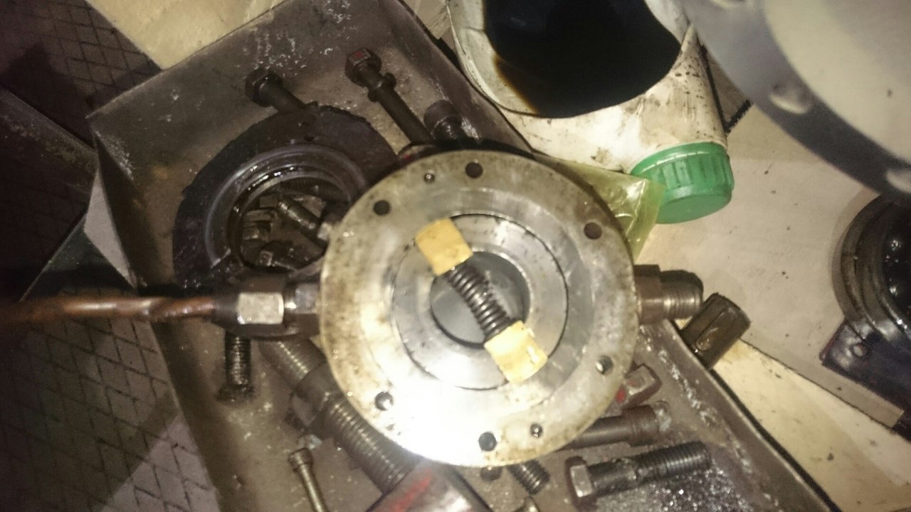

КПП и Гитара
фото разбитой кпп, отдал на завод новые шестерни, корпус на шлифовку,
Edited by poma051
не считая того, что выглядит потрёпаным, механика вполне живая как мне кажется.

пока его разобрал и чуть ужаснулся, какой то муд*к его последние его года жизни очень сильно выпихал, механика вся в песке, ржавчине, и с тех годов сож не меняли, как оттаял в гараже, реально начал тухнуть:mad1:

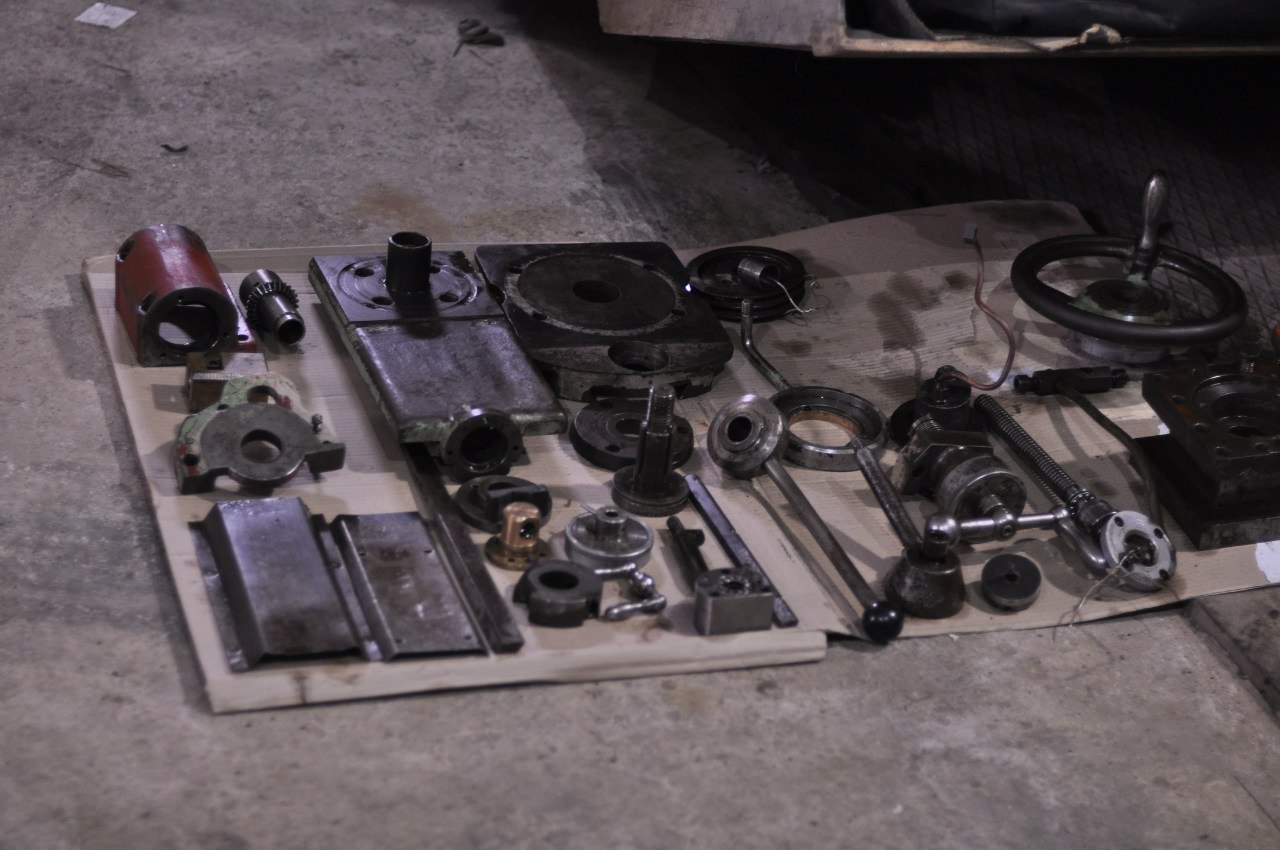

процесс мойки чистки разборки
удивило как раньше работал ГОСТ, каждая деталь пронумерована, промаркерована, эта мойки разделил на 3 части
1) черновая в ване
2) черновая с протиранием
3) чистовая с просушкой, израсходовал керосина литров 50, вылезло очень много старой стружки,
